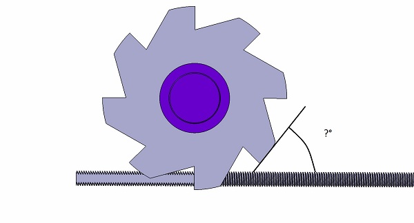

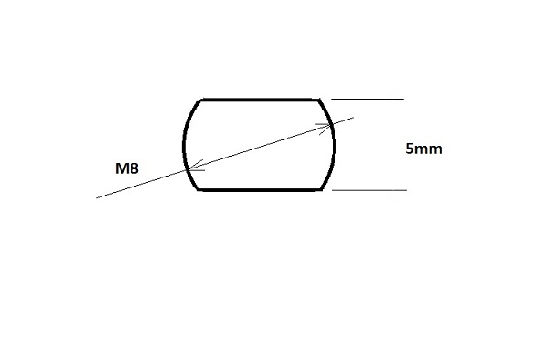

czy ktorys z kolegow bylby w stanie sprawdzic praktycznie to co opisze.
Potrzebuje zfrezowac pret gwintowany M8 po dlugosci frezem tarczowym na glebokosc 1,5mm obustronnie. Pytanie brzmi jaki dobrac kat wejscía freza w material (jak na rys) aby gwint po frezowaniu byl mozliwie najlepszy , bez gradu.
Z gory dziekuje za pomoc.
zdzicho
Post napisał: zdzicho » 17 gru 2012, 21:19
Nie sprawdzisz nie bedziesz wiedział. Zmiennych jest dość dużo.

AndrzejJS
Posty: 508
Rejestracja: 24 lip 2008, 03:06
Lokalizacja: Europa
Post napisał: AndrzejJS » 18 gru 2012, 14:04
Interesująca metoda ale tu grzbiet gwintu jest porównywalny
z gratem dlatego przypuszczalnie trudno będzie dobrać właściwe
parametry. Ryzyko jest takie że podczas tego opalania, razem
z gratem zniknie część gwintu. Można spróbować frezować to tak
żeby maksymalnie zmniejszyć powstawanie gratu, w ten sposób
żeby skrawanie odbywało się zgodnie z kierunkiem nitek gwintu.
Jeśli użyje się bardzo ostrych narzędzi to w ten sposób można
uniknąć prawie zupełnie powstawania gratu i nie trzeba go będzie
usuwać. Wystarczy zwykłe szczotkowanie.
Pozdrawiam, AndrzejJS
