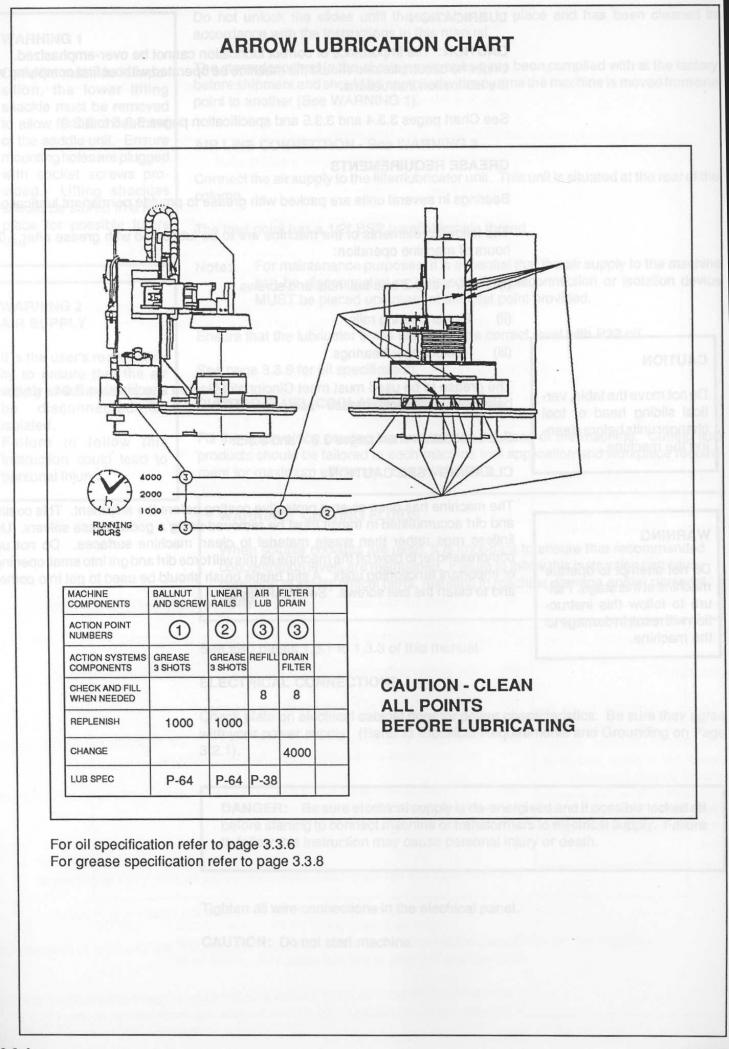

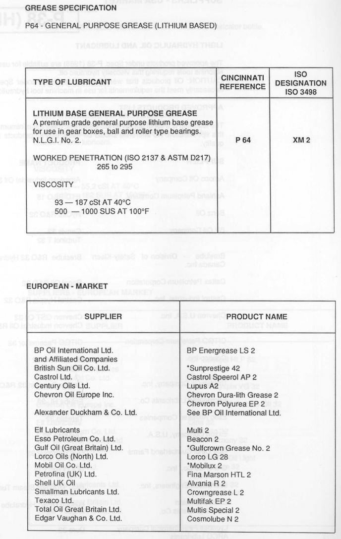

Witam. mam pytanie do osób użytkujacych maszyny Cincinnati Arrow. chodzi mi dokładnie o układ smarowania tych maszyn. posiadam maszynę z 2000 roku. Z instrukcji odczytalem że maszyna ma tylko wrzeciono smarowane olejem. jak jest z smarowania śrub i prowadnic. znalazłem jeszcze kalamitki na każdej osi czyżby smarowania ręczne co 1000 godzin. smarem litowym?? proszę o odpowiedź

Jak nie masz centralnego smarowania to smarowanie ręczne co 1000h.

Witam z tyłu za maszyna jest zbiornik z olejem. ale i na łozach koło prowadnic znajduja sie kalamitki. centralne smarowanie olejem też mozliwe. Jak to jest na innych maszynach jurto porobie zdjecia tyłu maszyny

Jak są kalamitki to smarujesz, nikt dla parady ich nie montował. Z resztą napisałeś że w instrukcji piszą że tylko wrzeciono smarowane olejem, czyli reszta smarem. Gdzie problem?

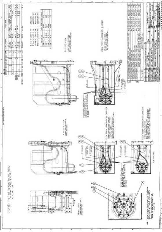

Witam .Zeby nie zakladac nowego tematu podepne sie z podobnym pytaniem . Chodzi o smarowanie wrzeciona i ten zbiorniczek z olejam z tylu maszyny . Nie wiem jak to dziala i nie zauwazylem zeby olej ubywalze zbiorniczka . Sciagalem tez oslone z wrzeciona i nie znalazlem tam zadnego wezyka doprowadzajacego olej do wrzeciona . Prosze o wyjasnienie dzialania tego smarowania , poniewaz nie chcialbym wykonczyc lozysk . Z gory dzieki za pomoc . Maszyna to arrow 500

Jak olej dostaje sie do wrzeciona ,satam jakies rurki doprowadzajace ?

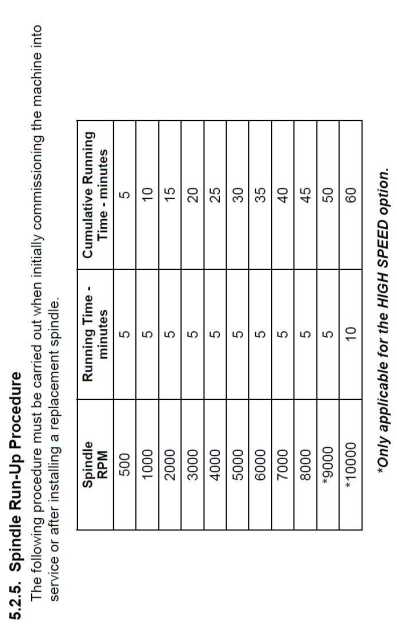

Olej o małej lepkości przez Nylonowe węże podawany jest w ubudowę wrzeciona. Załączam rysunek oraz zdjęcie w jakich odstępach czasowych i prędkości obrotowej podawany jest olej. Ważne łożyska do smarowania centralnego są specjalne i posiadaja 3 otwory oraz rowek w zewnętrznej obudowie łożyska.
