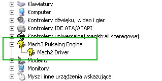

Jesteś pewien, że zrobiłeś 2 ważne ruchy: odinstalowałeś driver portu LPT Macha i port przestawiony jest na tryb SPP z pracą na przerwaniu (np. 7)?

1. Proszę obejrzeć załączony zrzut: chodzi o ten driver - odinstalował go Pan?
2. Proszę łaskawie sprawdzić jeszcze na KCamie, jeśli on będzie chodził podobnie do mojego programu - kwestią jest Pański system operacyjny.
3. Czy może Pan zrobć drugą partycję na dysku i zainstalować Win98 (Win95)?
Wyjściem z tego pata, jakim jest praca przez LPT, jest oczywiście wspołpraca ze sterwonikiem mikroprocesorowym. Jestem "po słowie" z conajmniej 3 ludźmi. Z którym da się go zrobić - zobaczymy.
Muszę zrobić i pokazać filmy z pracy na XP Pro i Win98, bo inaczej inni nie uwierzą, że on w ogóle pracuje.
Driver Macha, który trzeb odinstalować, aby STEP2CNC mógł działać poprawnie.
