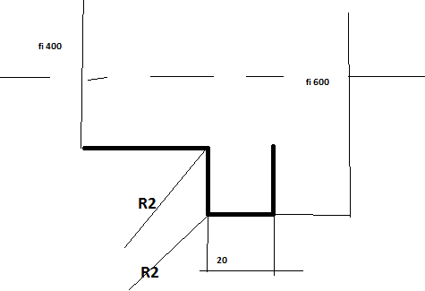

siemka Panowie.
Poruszam dziś temat pisania promieni bez korekcji narzędzia.
Zakładamy że mamy promień płytki 0.8. jak opisać promień R2 wiedząc że
GO X605 Z -25
G1 X400(nasz nominalny wymiar)
G1 Z-20(nasz nominalny wymiar)
G1 600( nasz nominalny wymiar)
G1 Z0
czyli chcemy kołnierz z tyłu, średnicę z tyłu zewnętrzna oraz większą średnic na Z0
Jak to napisać bez korekcji uwzględniając promień płytki.

Trudno wyczuć o co biega . Może jakiś rysunek ?

sorki z rysunek ale nie mogłem dopalić solid worksa

Post napisał: rafalxfiles » 03 gru 2012, 21:00
A więc wystarczy jak zaprogramujesz w narożniku fi 400 R1,2 a u góry tu gdzie fi 600 większy o 0,8 czyli R2,8.. Taka zasada jest zawsze i wszędzie..

Post napisał: Anderk » 03 gru 2012, 22:33
A JAK TO ROZPISAĆ PO X I Z I CR? CZY JAK .
rafalxfiles
Posty: 666
Rejestracja: 28 sie 2006, 17:55
Lokalizacja: dolnyśląsk
Post napisał: rafalxfiles » 04 gru 2012, 10:57
O jej.. można na kilka sposobów.
Najprostszy wg mnie.
G0 X400 Z2.
G1 Z-40 RND=1.2 F0.3
G1 X600. RND=2.8
G1 Z-60...
Sposób nr 2
G0 X400 Z2.
G1 Z-38.8 F0.3
G3 X402.4 Z-40 CR=1.2
G1 X594.4
G2 X600 Z-42.8 CR=2.8
G1 Z-60...

Post napisał: Anderk » 06 gru 2012, 18:02
bez korekcji miało być!!
a to będzie tak.
G0 X400
G1 Z-21.2
X=400+1.1+1.1 Z-20 CR=1.1
Dla płytki z promieniem 0.4
[ Dodano: 2012-12-06, 18:05 ]
poprawka
G0 X400
G1 Z-21.6
X=400+1.6+1.6 Z-20 CR=1.6

Post napisał: rafalxfiles » 06 gru 2012, 18:26
Skoro wiesz to po co się pytasz.. chociaż Wg. mnie tak jak napisałeś to tak nie będzie..

Post napisał: Anderk » 06 gru 2012, 19:05
luzik nie wiedziałem ale juz wiem
to jest dobrze
