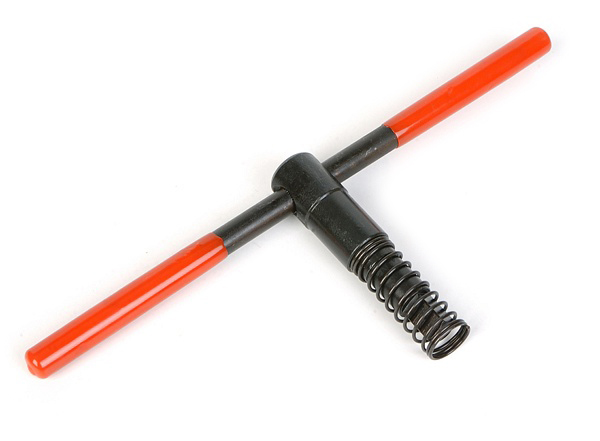

Od pewnego czasu, to jest od momentu kiedy przerobiłem na krokowce swoją pierwszą tokarkę, nurtuje mnie temat jak zabezpieczyć się przed uruchomieniem cyklu toczenia kiedy klucz jest w uchwycie tokarki. Przykładowo mam zlecenie na 100sztuk, cykl trwa np 60 sekund, więc co 60s podsuwam materiał, może się zdarzyć że za szybko wcisnę start zapominając wyciągnąć klucz z uchwytu. Przy wielu powtórzeniach łatwo o błąd prawda?
Tokarka TUM25B, silnik 3KW, uchwyt 200, może narobić krzywdy. Sterowanie mach.

Widzę ze nowe klucze sprzedawane do chińczyków maja sprężyny . Pewnie wkurzające ale skuteczne ?

Załóż sprężynę na koniec klucza, i nie będzie mowy o pozostawieniu go w uchwycie, sprężyna za każdym razem wyrwie klucz z gniazda. :wink:

Dzięki ale mi chodziło o rozwiązanie programowe. Patent ze sprężyną jest fajny ale moi operatorzy zdejmą to jak tylko się odwrócę. I zabezpieczenia nie będzie. Lepiej żeby mach reagował na otwartą osłonkę jak np. na najazd na krańcówkę.
