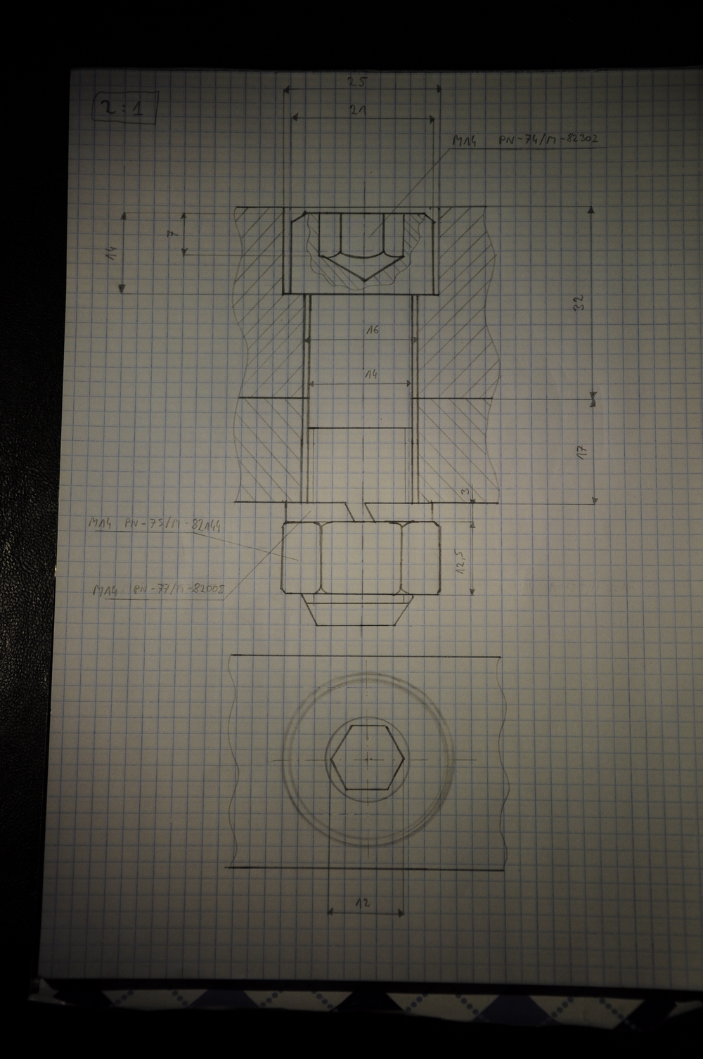

Połączenie śrubowe - sprawdzenie wymiarowania

chciałbym prosić o poprawę błędów i kilka wskazówek odnośnie wymiarowania takich połączeń. Dodam, że nie wiem jak to się za bardzo robi, więc zwymiarowałem swój rysunek w taki sposób:

Post napisał: amnon » 24 lis 2012, 19:04
To i to powinno Ci pomóc. Jeżeli śruba i nakrętka nie są specyficzne to nie ma sensu odnosić się do normy i dodatkowo wymiarować jej łeb i średnicę (i to bez znaku Φ.). Zapomniałeś podać długość śruby oraz głębokość wpuszczenia łba.
