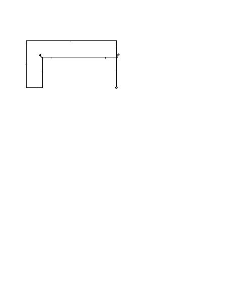

Witam serdecznie,
Czy ktoś z szanownych Kolegów może mi pomóc w pewnej sprawie. Napisałem program z toczeniem według zadanego profilu współrzędnych napisanych w symulacji. Po włączeniu programu okazuje się, że nóż "wędruje" nie według tych współrzędnych, które są zapisane w symulacji, gdzie były podane konkretne współrzędne DX,DZ, Z,X,
Chodzi mi o to, że w symulacji zapisałem "dojazd" do czoła materiału w punkcie Z=0;DX=218, a podczas pracy nóż podjeżdża "wyżej" w punkt Z=0;DX=245, po wykonaniu promienia, R=1;Z=-1;DX=240 nóż toczy płaska powierzchnię kończąc na Z=-58,DX=240, następnie wykonuje kolejny promień R=1;Z=-59;DX=238 i ma zjechać w dól pionowo na Z=-59;DX=218 i tutaj, po lewej stronie profilu nóż wykonuje ruch pionowy w dól, tak jak zadałem mu w symulacji, ale nie chce takiego ruchu wykonać zaraz na początku operacji toczenia, kiedy miał wykonać ruch pionowy, z dołu(DX=218) do góry, na współrzędną DX=238. Nie wiem na razie dlaczego maszyna tak się zachowuje, inaczej, jak powinna według rozpisanej symulacji i podanymi konkretnymi danymi? :sad:

Oto przykładowy program, o który prosiłeś. Musiałem poznać jak najpierw kopiuje się pliki z CNC na USB. :smile:
G1901D240.E80.L69.62K0.

Jest to cykl z Manual Guide, w tych "herezjach", są zapisane parametry cyklu jak i cały kontur toczenia. Kolega to tworzy graficznie więc nie musi rozumieć powstałego kodu.
Brakuje mi kolego w twoim programie przywołania pkt zerowego, (G54,...G59), Druga sprawa, jak wygląda kontur który masz opisany w programie ? Jeśli nie wpiszesz dobrych kątów narzędzi w tabeli, maszyna może zostawić nie obrobione obszary, myśląc że narzędzie się tam porostu nie zmieści.

Kolego, masz rację, te „herezje” to nic innego jak wygenerowany program po określeniu danego konturu w cyklu Manual Guide. Na razie w takiej postaci udało mi się skopiować na USB. Rzeczywiście, muszę sprawdzić w oryginale, zapis punktu zerowego G54, ale na początku mamy zapis (G28U0- czyli powrót do punktu odniesienia). Cały początek programu został także zaprogramowany w ManualGuide, na podstawie Cyklu Startu, który wybieram także na początku każdego programu.
Kontur Kolego wygląda tak, nóż z prawej strony dojeżdża do powierzchni detalu, potem ‘idzie” do góry 230 mm, potem w lewo promień R=1, następnie dalej w lewo, po prostej poziomej, 260 mm, następnie dalej w lewo drugi promień R=1, potem, w dół prostopadle, w linii, na dł. 230. Profil detalu to kształt odwróconej litery U, tyle że dno litery jest płaskie.
Obróbkę wykonuję nożem centralnym, z płytką ceramiczną, okrągłą o promieniu 6,35.
Wszystkie dane narzędzia mam wpisane do Tabeli Narzędzia w oprogramowaniu Fanuca.
Poniżej jest przedstawiony kontur.
