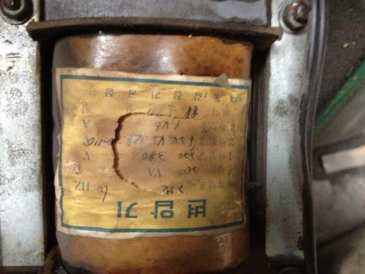

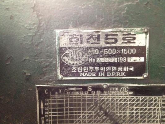

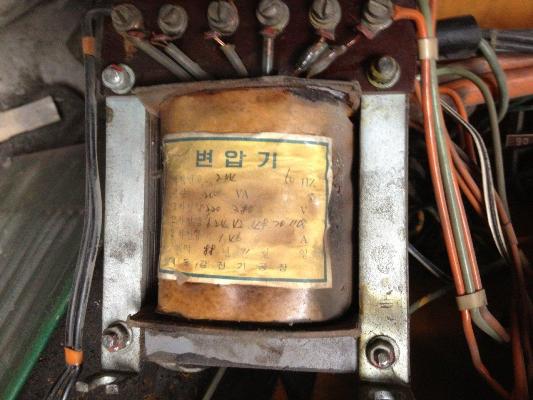

Witam serdecznie, w tokarce z której usług korzystam uszkodzeniu uległ transformator, nadaje się do wymiany, nie wiem jednak co to za transformator ani co to za tokarka, ponieważ wszystko jest w krzaczkach, podaję więc zdjęcia. Dodam, że transformator jest zasilany z 230-380 a zgodnie ze schematem na wyjściu jest napięcie 110V, 72V, 42V, 48V.
Temat jest dość ważny więc proszę o pomoc, gdzie można nabyć taki transformator ?
Czy możecie polecić mi jaką firme która zajmuje się takimi sprawami ?

www.toroidy.pl - wykonają ci każdy transformator na zamówienie wg. podanych parametrów.
Bedzie potrzebne napięcie uzwojenia pierwotnego, napięcia uzw. wtórnych wraz z obciąązalnością poszcz. uzwojeń, moc całkowita transformatora.

To jest CHUICHON 5. Kolega lukadyop ma DTR do tej tokarki.

Ten transformator ma jeszcze wyjścia na 6V i 24V i może być zasilany z 220(230)V lub 380(400)V. Mam trochę rysunków mechaniki i także schemat elektryczny, ale nie mam bliższych danych transformatora.
Mi kiedyś spalił się transformator, ale w KUSON 3 i znajomy za grosze go przewinął. Ze starego pomierzył średnice drutów i policzył zwoje. Wyniosło to grosze. Nie masz tam kogoś w okolicy kto umie coś takiego robić?

Niestety nie znam nikogo kto zajmuje się takimi sprawami tj. tworzeniem transformatorów ani remontami tokarek, sprawa tego typu jest dla mnie nowością. Chciałem dostać gdzieś taki sam transformator jednak szukam i dochodzę do wniosku, że będzie problem. W takim razie chyba zgłoszę się z dokumentacją oraz transformatorem aby ktoś wykonał coś takiego.

pytaj tam gdzie przewijaja silniki

Podjedź do mnie pomierzysz prąd na wyjściu i bedziesz wiedział jakie trafo potrzebne, i zostanie dla potomnych.

Tak jak Ci napisal skrzat, większość tego typu zakladów to spokojnie wykona, może nie bedą skakac z zachwytu bo roboty sporo a pieniędzy troche mniej ale jak nie bedziesz dyskutowal z cena to dadzą radę.
Ewentualnie zobacz gdzie prowadzą przewody i odczytaj jakie napiecia mają odbiorniki (przekażniki, styczniki, moze lampka oświetleniowa, itp.) i zalóż jakiś inny, albo dwa. Swoją drogą to niech ktoś sprawdzi jaka byla przyczyna bo nowego szkoda jak by co... :smile:

Raczej napiecie... :wink:
