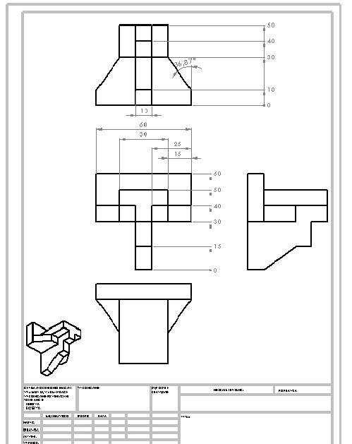

Mam przedmiot który muszę zrzutować i zwymiarować. Z rzutowaniem raczej nie mam problemu, ale jeśli chodzi o wymiarowanie to nie wiem jak się do tego zabrać.
Na załączniku zwymiarowałam pierwszy rzut oraz część drugiego, ale nie potrafię sobie wyobrazić co w którym rzucie mam zwymiarować.
(Załączam szkic przedmiotu,oraz 3 rzuty)
Proszę o pomoc.
Wiadomo, że najlepiej by było jakby ktoś z Państwa pokazał mi to na rysunku, ale nawet najmniejsza podpowiedź już dużo mi pomoże.
Z góry dziękuję.

To wszystkie materialy jakie masz? Bo juz na pierwszy rzut oka ostatni szkic mi nie pasuje do pozostalych i nie moge do konca sie polapac ktory jest dobrze a ktory nie.

zatem stworzylem model z podanego rysunku i dzieki solidworksowi zrzutowalem w ten oto sposob zrzucil mi na papier kolejne rzuty
srodkowy jest od gory
ten na samej gorze jest od przodu
ten na dole to widok od tylu, natomiast ten od prawej to od boku.
Nastepna sprawa, to taka, ze z wymiarowania nie pamietam za wiele, tyle co na codzien z rysunkow jakie dostaje i musze wykonac xD
Byloby dobrze gdyby ktos naniosl by swoje poprawki na tego jpega ;)

ChoryPastor pisze:Byloby dobrze gdyby ktos naniosl by swoje poprawki na tego jpega
Jak poprawnie nie potrafisz to nie pchaj się na afisz! :mrgreen: :mrgreen:

sam sie ucze modelowania i programowania, zeby z jakis tam podstaw skoczyc na poziom wyzej,
w sumie to jezeli chodzi o zaliczenie w szkole to wedlug mnie ten rzut od tylu jest zbedny, dodatkowo wiem,ze zle ustawilem geometrie w solidzie, totez rzuty moga nie byc wedlug okreslonych norm(tzn co ma byc z jakiej strony i na jakim miejscu) niby pierdoly, ale wybieram sie na polibue i bede musial zwracac uwage na takie szczegoly;p
zastosowalem lancuch wymiarowy poniewaz, jest to opcja bardziej czytelna niz nanoszenie kazdego wymiaru osobno

Post napisał: ChoryPastor » 15 lis 2012, 18:38
zamiast nabijac posty to w takim razie pokaz moje bledy
moja perspektywa jest taka, ze patrze pratycznie na rysunek i wyciagam najpotrzebniejsze wymiary potrzebne do obrobki takiego detalu, to ze nie dalem zewnetrznych wymiarow detalu i zwymiarowalem odleglosci w szyku to dlatego, ze czas to pieniadz w firmie, natomiast czasu brakuje a roboty przybywa
