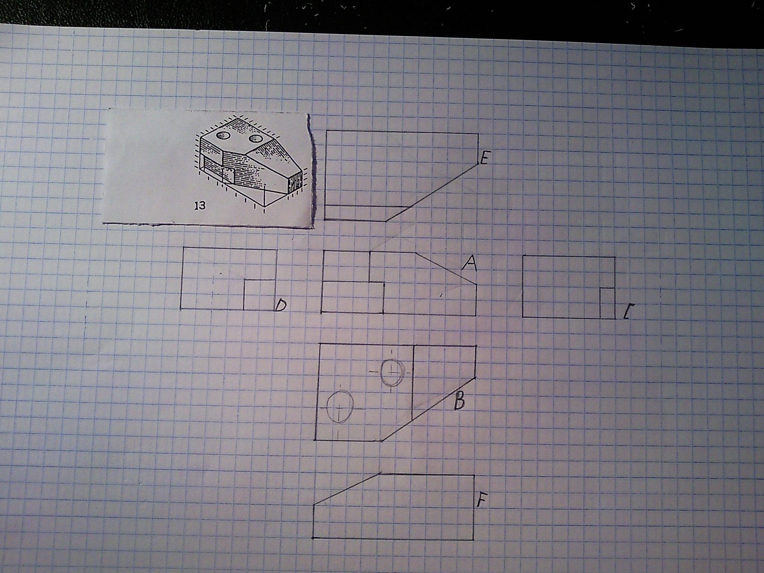

chciałbym prosić o sprawdzenie rzutów metodą europejską oraz ewentualną poprawę.

Post napisał: dudis69 » 20 paź 2012, 16:21
Do bani...
Zapoznaj się z zasadami rzutowania.

Post napisał: WZÓR » 20 paź 2012, 17:08
Ten rysunek Tobie pomoże.

Post napisał: Lukas46 » 20 paź 2012, 17:23
Teoretycznie znam zasady rzutowania ale jak widać mi nie wychodzi. Proszę o wyrozumiałość, dopiero zaczynam przygodę z rysunkiem technicznym. Mam pytanie, czy na zamieszczonym szkicu jest chociaż 1 dobrze narysowany rzut, czy wszystkie są skopane? A jeśli wszystkie to chociaż który z nich będę musiał najmniej poprawić?

Post napisał: WZÓR » 20 paź 2012, 17:27
Lukas46 pisze:Teoretycznie znam zasady rzutowania ale jak widać mi nie wychodzi. ...?
Hmm ... , a znasz alfabet?
Popraw rysunek (patrz: przykład wyżej) ..... jak będzie jeszcze coś nie tak , to pomogę.

Post napisał: Lukas46 » 20 paź 2012, 18:33
Poprawiłem, według wzoru na rysunku.

Post napisał: WZÓR » 20 paź 2012, 19:10
Lukas46 pisze:Poprawiłem, według wzoru na rysunku....
No .... prawie dobrze. :grin:

Post napisał: Lukas46 » 20 paź 2012, 19:30
Dzięki za poprawienie :) A jeśli chodzi o otwory, to zawsze są one przelotowe, czy na rzucie E nie trzeba ich rysować?

Post napisał: WZÓR » 20 paź 2012, 20:01
Lukas46 pisze:... A jeśli chodzi o otwory, to zawsze są one przelotowe,...
Rozwiązań jest wiele.
