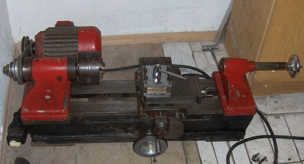

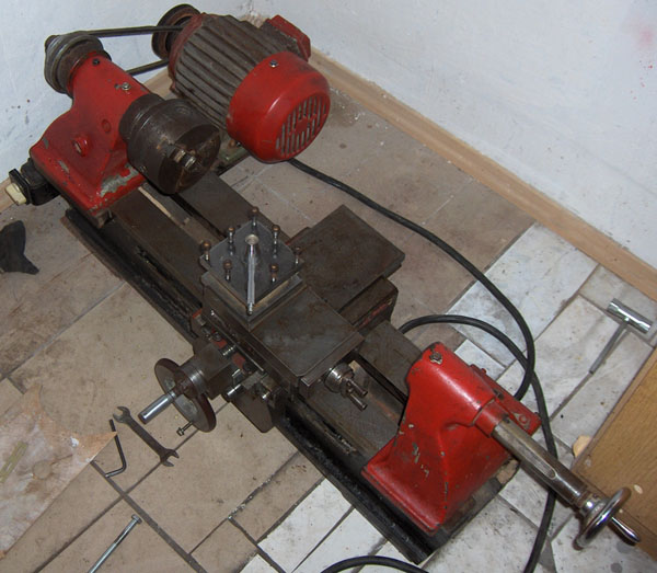

Witam, wczoraj kupiłem tokarkę widoczną na zdjęciach. Wczorajszy wieczór i noc spędziłem na czyszczeniu, smarowaniu urządzenia, wymianie przewodów. Dzisiaj ją uruchomiłem, częściowo skasowałem luzy i zebrałem pierwszy wiór. Proszę o pomoc co to za tokarka. Pozdrawiam

Wygląda na jakąś samoróbkę.

Samoróbka odlewana z żeliwa? chyba trochę niebardzo...

Jeśli z żeliwa i samoróbka to tylko kol. MIKI mógł zrobić!

No, odlewni to ja się jeszcze nie dorobiłem :) Tokarynka jest albo fabryczna, albo wyszła jako fucha z jakiejś przyfabrycznej narzędziowni. W garażu jej nie zbudowano.

A ja myślę że jest to samoróbka , wykorzystano jednak fabryczne podzespoły ( wrzeciennik i konik). Możliwe że pochodzą one ze szlifierki do wałków , lub urządzenia służącego do naprawy ( regeneracji ) wałów korbowych.

Wszystko w tej tokarce do siebie pasuje, części nie wyglądają na przerabiane. Na elementach suportów od spodu i nie tylko występują numery seryjne. Podziałki przy pokrętłach, kątowa i na pinoli wyglądają na fabryczne. Na wrzecienniku jest logo widoczne na zdjęciu.
Tokarka ma bardzo ciekawe parametry - średnica toczenia około 310 mm, rozstaw kłów około 450 mm, pinola wysuwa się na 80 mm, uchwyt 125. Silnik 1,5 kW, da się zbierać za jednym przejazdem 4 mm ze średnicy. Wadą jest brak możliwości zablokowania żadnych sanek i wysuwu pinoli.

A co jest niebardzo? Przecież prymitywizm tej tokarki raczej nie świadczy o jakiejś seryjnej produkcji. Znam osobiście gościa który ma dwie tokarki z łożem żeliwnym- samorobki. A skąd wiadomo że samoróbki- bo je zrobił. W czasach komuny jako fuchy nie takie maszyny powstawały :mrgreen: A ta akurat wygląda na 99% na przerobiony przyrząd kłowy do sprawdzania bicia wałów. Np: http://motors-creator.blogspot.com/2012 ... rbowy.html uderzające podobieństwo nieprawdaż? :mrgreen:

Samoróbka wykonana z przyrządu do sprawdzania bicia wałków, świadczy o tym zbieżne pochylenie wrzeciennika i konika. Choć konik też przerobiony, bo w oryginale podtrzymka ma krótki skok, to Twoje tokarka wygląda solidnie. Jakie pieniądze za nią dałeś?
Całkiem niedawno wyqkałem sobie taki przyrządzik na złomie waga 54kg (100zł) :wink:,
to naprawdę odpowiednia baza pod małą tokarkę. Tylko nie ma kto mi wykonać takiego zgrabnego suportu, może MlKl, by się zlitował..., mimo braku odlewni :razz:

Dziękuję. Już znam pochodzenie maszyny. Przyznam, że liczyłem na to, że to seryjna produkcja - mógłbym szukać DTR.
Tokarka waży około 250 kg.
