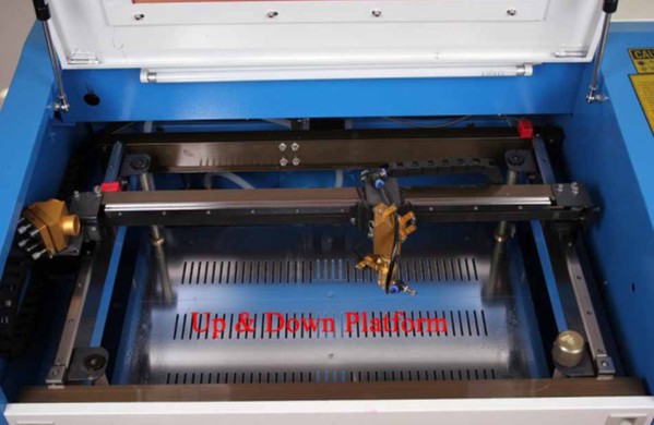

Klamka zapadła, po kilku zbudowanych frezarkach czas w końcu na laser CO2.
Posiadam pewne doświadczenie w pracy na laserze Spirit firmy LaserPro. Będę go budował na własne potrzeby, więc troszkę to pewnie potrwa.
Rozwiązań nietypowych raczej tu nie będzie, gdyż budowę maszyny oprę na podstawie podobnych konstrukcji dostępnych w handlu.
Technika liniowa:
1) OŚ X - Jedna prowadnica liniowa miniaturowa MGN12 o długości 1000mm, dwa wózki, napęd paskowy,.
2) OŚ Y - Dwie prowadnice liniowe miniaturowe MGN12 o długości 640mm, cztery wózki, napęd paskowy, napęd jednym silnikiem poprzez wał napędowy
3) OŚ Z - cztery śruby trapezowe po przekątnej stołu. Unoszony będzie oczywiście stół. Śruba trapezowa 16x4 dla tego, że ta oś jak to w laserach będzie indeksowana.
Napęd:
Tutaj mam mieszane uczucia. Chciałbym zastosować serwa DC i whale3 aby uzyskać wysokie przyspieszenia i prędkości, ale nie miałem z nimi styczności i nie wiem do końca jaka jest kultura pracy sterowników whale3 - zwłaszcza na postoju (czy nie oscylują irytująco). Jeśli nie serwa to z pewnością sprawdzone M542 + silniki 0,5 - 1,9Nm.
Laser:
Tuba szklana CO2, moc 60Wat, chiller własnej konstrukcji
Tutaj największa prośba - gdzie kupić taką tubę, elektronikę do niej i całą optykę? Czy znają koledzy jakiś importerów albo może ktoś ma nowy zestaw na sprzedaż
Oprogramowanie
Cicho liczę na to, że cosimo wyda do czasu skończenia przeze mnie maszynki odpowiednią wersję PikoCNC na laser. Jak nie to będę szukał alternatywy.
Konstrukcja
Stalowa, spawana z rur kwadrat 40x40x3, 60x60x4. Nie będę konstrukcji frezował, ani tym bardziej wyżarzał. Nie widzę takiej potrzeby. Geometrię ustawię na czujniki i kątowniki. Obudowy i pokrywy blaszane + plexiglass
Termin budowy
11.2012 - 06.2013
Generalnie cała maszyna ma powstać przy wykorzystaniu mojego skromnego parku maszynowego, czyli: ulepszonej wersji plotera XMD32 i tokarki LD550.
Aktualnie projektuję model.
Mam nadzieję, że przy budowie mentalnie wspierać będzie mnie kolega Zienek :)

gaspar pisze:3) OŚ Z - dwie śruby trapezowe po przekątnej stołu i dwa wałki fi 16 lub fi 20 ustawione po drugiej przekątnej stołu. Unoszony będzie oczywiście stół. Śruba trapezowa dla tego, że ta oś jak to w laserach będzie indeksowana.
4 śruby jak już dla takiej powierzchni bo będzie ci kosić blat przy cięższych przedmiotach.

deflection pisze:
Czekałem aż ktoś tak napisze ;) muszę to rozrysować i zobaczyć ile kilo można na stół wrzucić. Ja nie będę go mocniej dociążał jak z 10-15kg. Chociaż koszt 4 śrub i ewentualnie 4 wałków nie jest jakiś tam wielki. (zastosowałbym TR14x4)
Rozwiązanie z 4 śrubami chociażby w takim ploterze jak na zdjęciu. Nie będę kombinował i też tak zrobię :)
Trochę poszukałem na ibeju i znalazłem chińskiego sprzedawcę:
Tuba 60 Wat + zasilacz - 585 USD
Cziler - 330 USD (to można zbudować taniej samemu)
Optyka - 185 USD
Suma daje: 1100 USD + fedex (około 250USD) + cło
Huh to już ponad połowa z planowanych 8000zł na całą maszynę :/
Raczej odpuszczę sobie ten gotowy cziller i zrobię coś wykorzystując chłodnicę samochodową i wentylatory...
Niejako powoli zbliżam się do tego, że jednak krokówki będą napędzać ten laser.
Orientuje się ktoś jak to wygląda z VATem i cłem? Zakup na osobę fizyczną...
