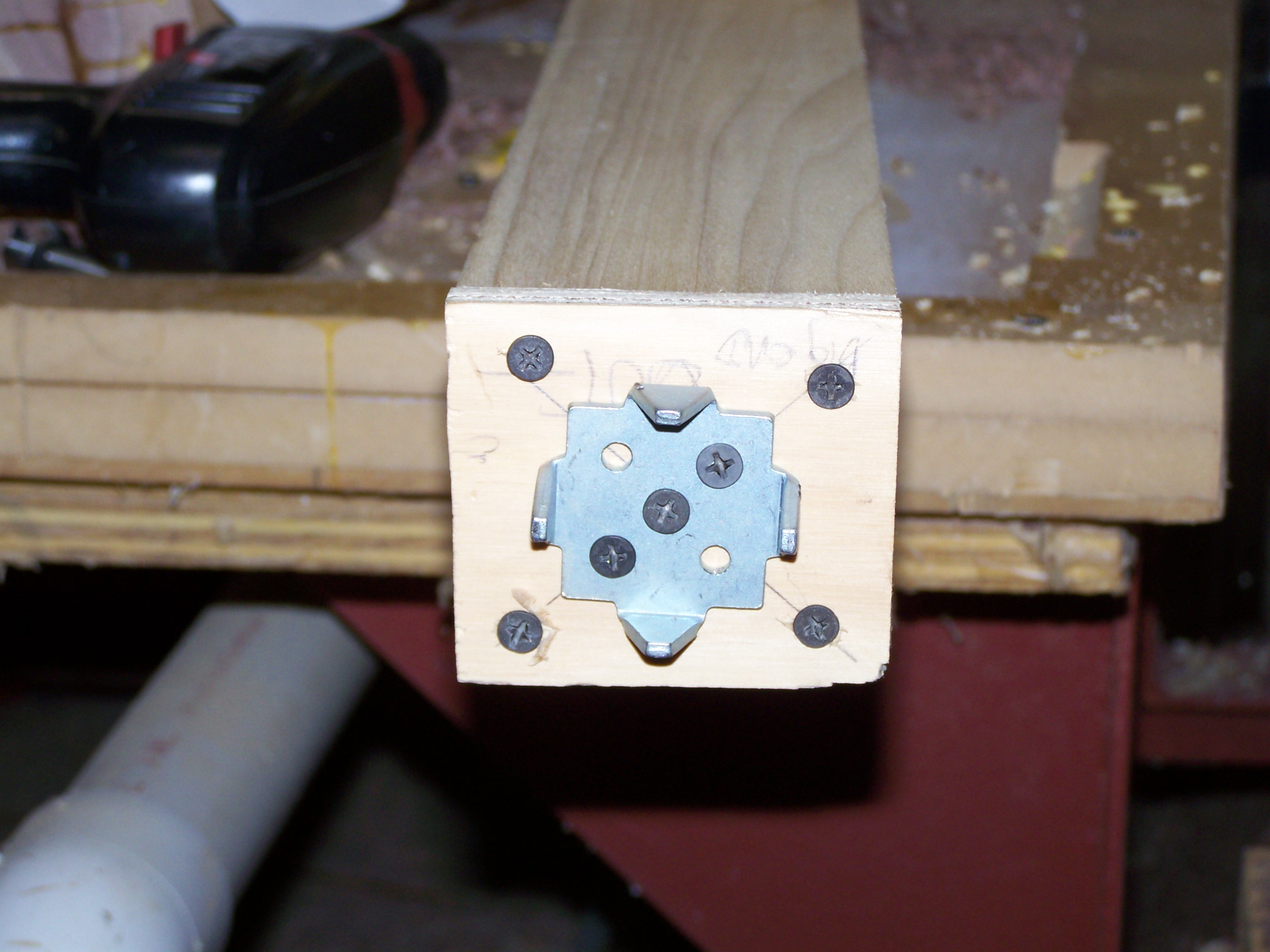

Mam jeszcze jedno pytanko.. czy nada się tutaj duży duży kieł zabierakowy? coś jak na zdjęciu:

Post napisał: koala.g » 12 paź 2012, 22:50
To się robi inaczej
Po prostu przykładasz do kloca i wkręty od tyłu potem tylko wkręca się na tokarkę .
Wielkości tego uchwytu są różne jak również liczba dziurek na wkręty.

Post napisał: krzaqx » 13 paź 2012, 08:31
oo.. konkretnie.. to mi sie podoba :) a z drugiej strony też tak samo? nie na kieł...
koala.g
Posty: 3004
Lokalizacja: Małopolska
Post napisał: koala.g » 13 paź 2012, 09:44
Z drugiej kieł to jest tylko potrzebne do przeniesienia obrotów.
Po drugie nie będziesz miał na 100% idealnie równoległych płaszczyzn aby to montować z dwóch stron chyba że na przegubie
A po trzecie w koniku jest stożek a uchwyty są na gwint.
