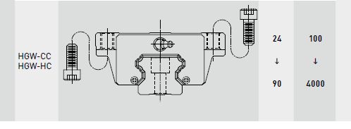

Jest wyciąg z katologu hiwina (w załączniku), otwory mocujące flanszę dla wózka HGW20CC to M6. Mocowanie wózka gdy śruba wkręcana jest od góry wózka jest dla mnie logiczne, natomiast jak przykręca się wózek od spodu? Mam sobie rozwiercić gwint czy stosować śrubę M5?

Na dnie pogłębienia pod łeb jest faza na której opiera się M6 a samo pogłębienie ma średnicę dokładnie jak łeb M6. Tak wiec po rozwierceniu albo jeszcze poprawka w korpusie wózka albo fazowanie łebków śrub od strony dociskowej.

Nie wiem czy trzeba. Dla M6 zwykły imbus nie przylega. Rozwiercanie po gwincie też mało wygodne bo możliwe ze otwór trochę ucieknie i łeb już się nie zmieści. Chyba że poprawić na japę ø6,5 lub ø7.
Tak wiec raczej M5 i już.

Też byłem ciekawy kiedyś jak postąpić w takiej samej sytuacji, i w katalogu THK, dla wózków z kołnierzem wyczytałem że używamy śrubę mniejszą, czyli z jednej strony M6 a z drugiej M5.

Od góry M6, od dołu M5. Podobnie jest w szynach, M6 przy gwincie wewnętrznym, M5 przy wpuszczonej śrubie. Zalecane śruby 12.9, moment dokrecania M5 - 9 Nm, M6 - 13 Nm.
