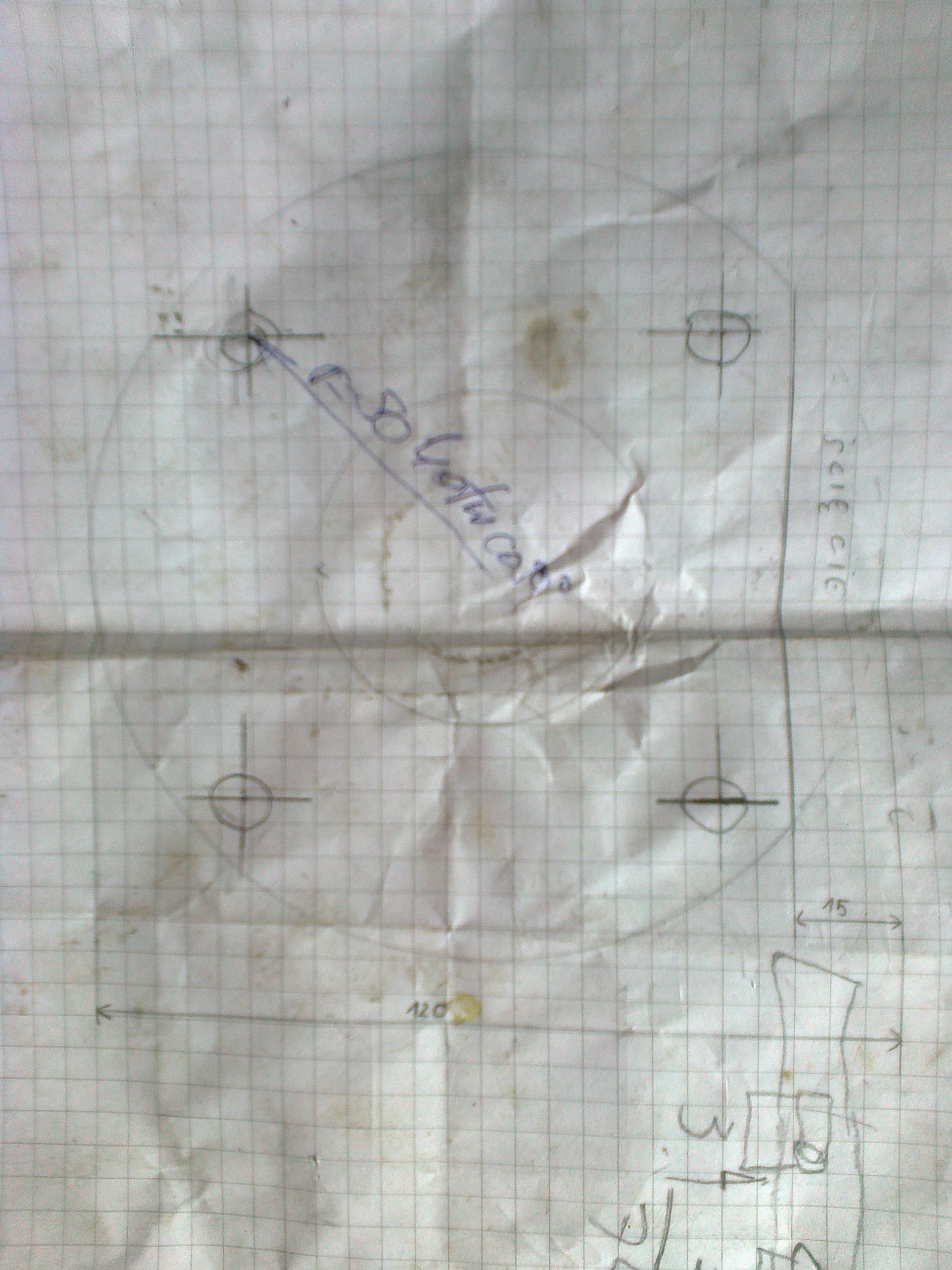

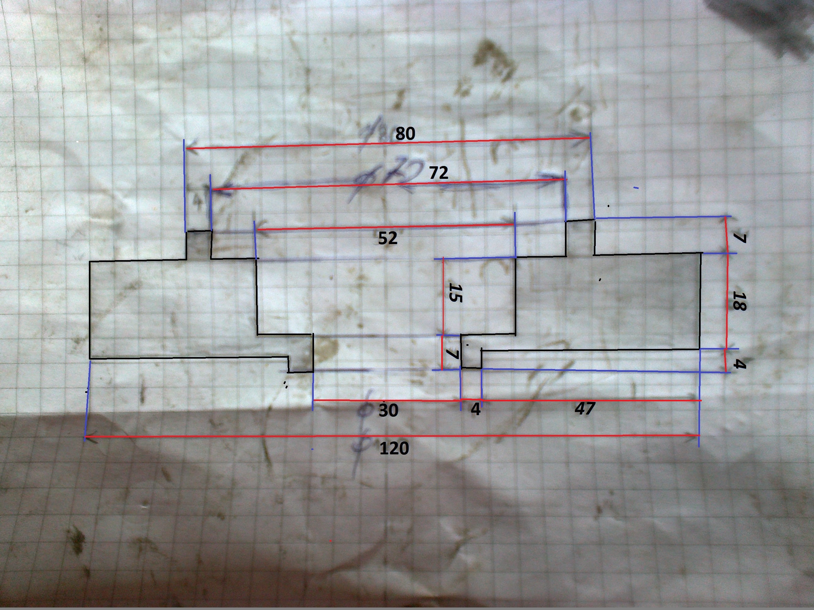

Ja zamiast całego smarowania ciśnieniowego i tego kołnierza żeliwnego wytoczyłem taką pokrywkę. Wstawiłem tam łożysko kulkowe i symering. I nie ma problemu ani z mocowaniem ani ze smarowaniem :) Jak by co to mam rysunek techniczny tej pokrywy to mogę podesłać w razie potrzeby.
Ja miałem zamontować jakąś blaszaną osłonkę na oryginalny żeliwny kołnierz. Ale ten kawałek blachy bardzo utrudniał mi życie więc zostawiłem to w cholerę, zmierzyłem i poszedłem do tokarza. Zrobił, jednak 100zł mnie to kształtowało...

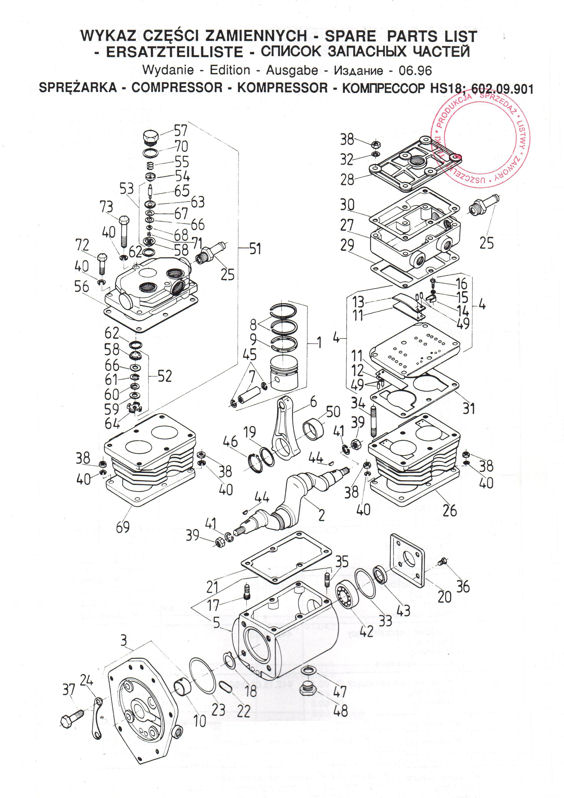

Poprosił bym o taki rysunek, nawet dobrze by było go tutaj zamieścić, bo jest spore zainteresowanie tym modelem sprężarki, a jest problematyzna z tym smarowaniem :(.
100zł za wykonanie takeigo elmentu to nie dużo jak sądzę.
A co zrobiłeś z panewką od strony sprzęgła (chyba wentylatora)? Zostawiłeś?
Mam rysunek złożeniowy dla modelu HS-18, załączę go dziś wieczorem.
Zaworki można kupić w sklepie www.anset.pl, komplet kosztuje 22zł. Komplet naprawczy uszczelek to 18zł. Mają tez inne detale jak pierścienie tłoka i generalnie wszystko co znajduje się na tym rysunku złożeniowym.

Ta strona gdzie było to koło zębate jest nie używana, a ta druga strona oryginalnie z simeringiem i łożyskiem służy za napęd. Na sprężarkę chyba nie ma co szukać koła. Ja policzę przekładnię i zlecę do wykonania. Tylko trzeba dać tokarzowi wał korbowy albo coś, żeby wiedział jak stożek wykonać.
A i powiem, że konieczne było małe przetoczenie wału. Ten duży czop na który szło koło zębate musiałem stoczyć do średnicy chyba 20mm. I zrobiłem odpowietrzenie skrzyni korbowej. Wywiercona dziurka, nacięty gwint i wkręcone 10cm rurki miedzianej n końcu której wkręcony jest odpowietrznik komory wtryskowej od C-360. Jutro dam zdjęcia sprężarki i rysunek.

Schemat słożeniowy sprężarki HS-18

Jak nie rozumiesz czegoś to pytaj. Bo kartka jest w złym stanie ni musiałem na szybko poprawić. Jak będziesz t dawał dla tokarza, to przerysuj na czysto na kartce bo inaczej to Cię pogoni :P
[ Dodano: 2013-08-20, 10:25 ]
To jest widok z góry na dekiel. Średnica 120mm, wysokość ścięcia 15mm, 4 otwory co 90° fi 10mm. jak będziesz dawał do tokarza to jak jeszcze ten stary dekiel. Ułatwisz mu wywiercenie otworów :D
