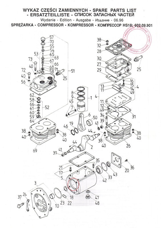

Napisałem do POLMO z prośbą o rysunek konstrukcyjny tej żeliwnej płyty, ciekawe czy pomogą.... Były by dokładne wymiary z pasowaniami. Zrobiłem na szybko rysunek, rzuć okiem. Jak znajdę chwilę to zrobię model 3D sprężarki i całości.
Wytłumacz mi jeszcze dla pełnej jasności, otwór Φ52 na łożysko? Otwór Φ72 na simering? Czy simering na zewnątrz? :D

Zobacz: otwór ø52 na łożysko, na symering jest otwór ø30. Ten kołnierzyk ø80 to jest po to, żeby go włożyć w zaznaczony na czerwono otwór w skrzyni korbowej. Pacz rysunek. Wymiar ø72 jest po to, żeby tokarz wiedział, że grubość ściany tego kołnierza wynosi 4mm. W płycie też jest ten element.
Spróbuj odkręcić tę żeliwną płytę, naprawdę będzie się nam łatwiej rozmawiać ;)
A jak postępy z kołem zębatym?
Rysunek od boku narysowałeś dobrze, ale ten rzut górny jest wa długi, wysokość ze ścięciem zmniejsz do 105mm a normalna średnica wynosi 120mm.
No i otwory nie są co 100mm tylko coś koło 70. mam pod ręką kołnierz to zaraz zmierzę.

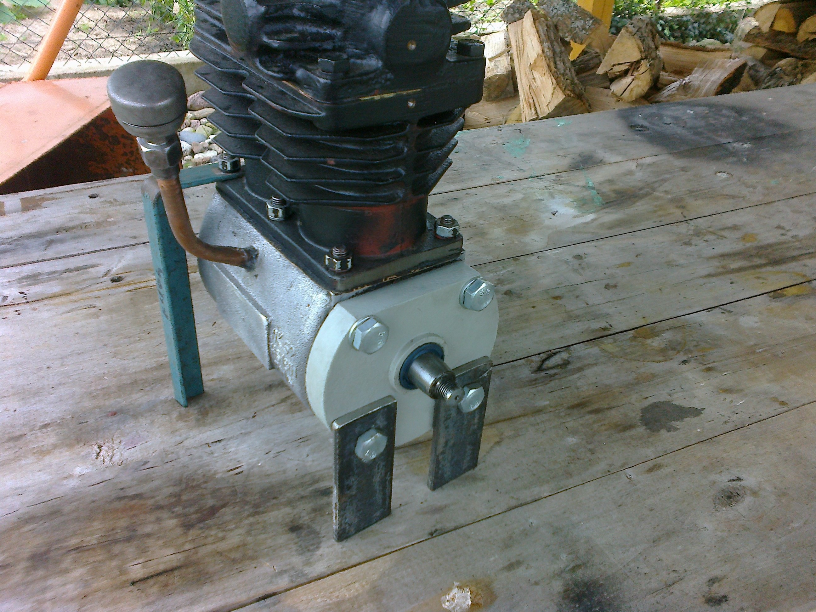

Tak moja maszynka wygląda:

I nie wiem czy ejst sens próbować, bo komplet pierścieni kosztuje 10-12zł a jak zmontujesz sprężarkę na starych pierścieniach, i trzeba będzie wymieniać, to znów dochodzi odkręcanie całego cylindra, czyszczenie z silikonu i robienie od nowa. Jak będziesz skręcał to to daj troszkę silikonu wysokotemperaturowego na jedną i drugą stronę uszczelki. Nie musi być go dużo, byle by był równomiernie rozprowadzony po powierzchni.
Jaki wałek trzeba było gwintować? Trzeba tylko nawiercić otwór w korbowodzie. Jak byś podrzucił zdjęcie albo rysunek korbowodu, to Ci zaznaczę gdzie trzeba nawiercić.
Symering nowy masz w zestawie naprawczym z uszczelkami. Ten symering co trzeba dać do tego dekla to 20x30x7mm.
Pamiętaj, że jak planujesz mocowanie sprężarki to żeby była odpowiednio wysoko, żebyś miał miejsce żeby wkręcić kształtkę i w nią trzeba wlutować rurkę miedzianą do spuszczania oleju.
Na moim zdjęciu widać jak rozwiązałem mocowanie sprężarki. Oczywiście na zgięciu ten kątownik będzie zaspawany w celu wzmocnienia
