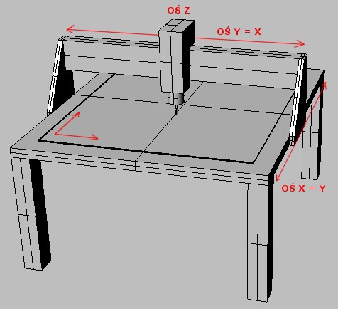

Niektórzy z Was mają problemy z ustawieniem kierunku frezowania w związku z niewłaciwym przypisaniem osi do sterownilka. Przyjrzyjcie się poniższemu rysunkowi. Gdy osią najdłuższą nazwiemy oś X (tak najczęścij jest), osią związaną z bramą nazwiemy Y, a osią podnoszenia i opuszczania narzędzia nazwiemy Z to takie przypisanie nie zgadzać się będzie ze "zdrowym rozsądkiem", polegającym na tym, że początek frezowania powinien być zgodny z początkiem stołu obróbczego (lewy, dolny "róg" powierzchni roboczej stołu).
Nie trzeba wtedy robić obrotu wektorów w pliku CNC (czy PLT). Najprostszym rozwiązaniem w takim przypadku jest zamiana przypisania pinów osi X z Y w posiadanych programach do sterowania maszynami. Czyli do osi Y przypisujemy piny osi X i na odwrót w przypadku osi X. W przypadku płyty kol. Chaosa będzie to przypisanie:
Krok X - pin 4, kierunek X - pin 5
Krok Y - pin 2, kierunek Y - pin 3.
Pozdrawiam.
Zamiana przypisania pinów osi X i Y

Oczywiście kolega ma rację .
Ja na początku również nieprawidłowo przyporządkowałem osie, ale życie ( lub "zdrowy rozsądek") zmusiło mnie do weryfikacji.
