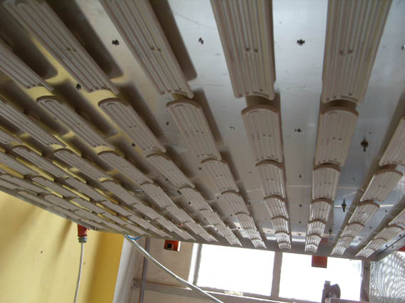

Dodam jako ciekawostkę ze w linii zastosowano grzałki typu Typ HLS można zobaczyć jak to wygląda.

Ten promiennik, który podałeś to powszechnie stosowane urządzenie grzewcze w hodowli zwierząt. Musiałbyś zakupić jedną sztukę i porobić testy, bo może się okazać ze szybciej zrobisz te 20 sztuk w piekarniku.
To zabawne, ale zwykła lampka halogenowa na biurko, stopiła mi kondensator w mikroskopie wiec teoretycznie mógłbyś nawet zastosować zwykłe żarówki halogenowe. Jeżeli masz ten arkusz i halogeny to zrób test i napisz jak wyszło :) może to wystarczy wtedy nie będziesz musiał się aż tak kosztować bo halogeny są dużo tańsze.

http://allegro.pl/promienniki-promienni ... 66198.html
A co kolega sądzi o tych promiennikach? Tylko one są płaskie i chyba w ich przypadku jest wymagany montaż jeden obok drugiego bez większej przerwy:(

251mz pisze:http://allegro.pl/promienniki-promienni ... 66198.html
https://www.cnc.info.pl/topics85/termof ... a&start=40

oskaeg pisze: teoretycznie mógłbyś nawet zastosować zwykłe żarówki halogenowe.
Zupełnie praktycznie mam giętarkę z lampy halogenowej stosowanej w utrwalaczu kserokopiarki.
Moc 900W, nagrzewa plexi 3mm w ciągu minuty.
Oczywiście w giętarce grzanie jest liniowe, ale bez wątpienia lampa halogenowa daje odpowiednią moc i temperaturę.
Myślałem nad zastosowaniem do termoformierki rurkowych żarówek 150W.
Są dosyć tanie, łatwo je rozłożyć równomiernie na powierzchni i co najważniejsze są zasilane bezpośrednio z sieci 230V.
Alternatywą mogły by być żarówki 12V połączone w szereg po 20 szt, tylko jak się któraś przepali to trochę może potrwać zlokalizowanie uszkodzenia.
Dodatkowo zastanawiałem się nad termoobiegiem - silnik z długą osią plus wiatraczek.
Dmuchać to wcale nie musi specjalnie mocno, wystarczy że zakłóci prądy konwekcyjne.
