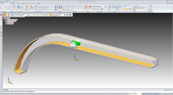

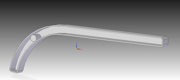

ma ktoś z Was pomysł jakie nadać relacje rolce, żeby poruszała się w szynie, która jest wyciągnięciem szkicu po krzywej. Chciałem zrobić coś w rodzaju rolek, które poruszają się w prowadnicach, ale żadna relacja nie chce przykleić stycznie rolki do ścianki szyny. Pomóżcie.
Pozdrawiam MarcinObrazek

pobaw się relacją "krzywka" oraz "styczność".

właśnie o to chodzi, ze te dwie opcje nie wchodzą w grę, bo ścianka szyny jest wygięta i nie można jej traktować jako płaszczyzny. Mogę przykleić styczność rolki tylko do płaskiej ścianki szyny, a rolka ma się poruszać po części zagiętej i na tym polega cały problem.
Na "krzywce" się nie znam, nigdy nie udało mi się wykorzystać prawidłowo tej funkcji, ale przy zaznaczeniu rolki też nie mam możliwości wyboru zagiętej ścianki szyny.
Masz może jakiś inny pomysł?

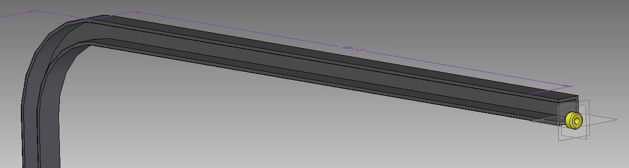

Przy relacji krzywka najpierw wybierasz lico walcowe na rolce, potem zamknięty łańcuch lic na krzywce. Oznacza to, że część będąca krzywką musi podsiadać ciągłość lic stycznych. Można nieco oszukać tworząc drugą szynę która będzie miała zamknięte końce i zaokrąglone narożniki na końcach. Następnie ukrywasz tą oszukaną szynę i działa. Screeny poniżej

Tego było mi trzeba, wielkie dzięki.
