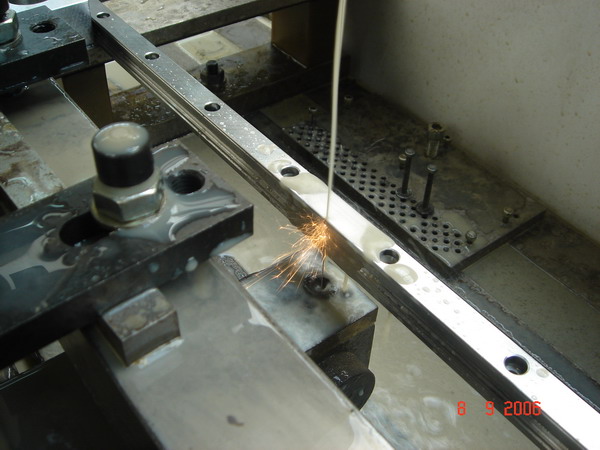

Muszę przyciąć prowadnice liniowe "na wymiar" i nie bardzo wiem, czym. Materiał jest
na pewno dosyć twardy, narzuca się "gumówka", ale jest problem przegrzania materiału.
Czy ktoś może podzielić się doświadczeniem w tym temacie ?
Piotrjub
Posty: 1494
Lokalizacja: Gdansk
Post napisał: Piotrjub » 11 lut 2007, 13:16
ja to robie na drążarce drutowej.

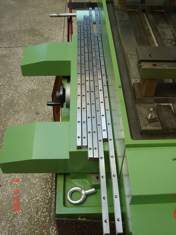

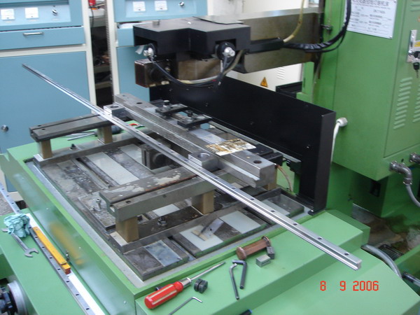

Post napisał: clipper7 » 11 lut 2007, 17:40
Zdjęcia robią wrażenie !
