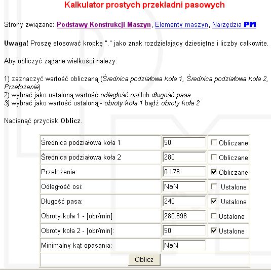

Posiadam silnik elektryczny od pralki z obrotami 1420/min na nim kołoo śrdnicy 5cm i tu właśnie mam problem jakie duże powinienem dobrać koło napędzane aby otrzymać na nim prędkośc obrotową ok 40-50 na min. ?
pltmaxnc
Posty: 1342
Lokalizacja: warszawa
Post napisał: pltmaxnc » 08 lut 2007, 13:36
V1 x D1 = V2 x D2
V1 = 1420 obr/min
V2 = 50 obr/min
D1 = 5 cm
D2 = szukamy
D2 = 1420 x 5 / 50
D2 = 142 cm
Nie wiem czy jesteś zadowolony z wyniku ale tyle wychodzi.
Drugie kolo powinno mieć 142 cm średnicy.
krystek1
Post napisał: krystek1 » 08 lut 2007, 14:25
No nie spodziewałem się takiego wyniku. Nie mogę takiego zastosować.
A czy można obliczyć jakie potrzebne są obroty silnika, gdy np koło napędzane miałoby średnicę 280mm ?
[ Dodano: 2007-02-08, 14:30 ]
Próbowałem obliczyc to sam i wyszło mi że silnik powinien mieć prędkość obrotową ok 300.
Czy dobrze wyliczyłem ?
skoti
Posty: 1740
Lokalizacja: Rybnik
Post napisał: skoti » 08 lut 2007, 23:04
Tak dobrze , dokładnie 280.9obr/min . Ściągnij sobie demo poradnika mechanika ze strony http://republika.pl/softdis2004/index.htm jest tam kalkulator do przekładni pasowych . Żeby uzyskać tak wolne obroty najlepiej będzie jak rozejrzysz sie za jakimś motoreduktorem . Bo na kolach pasowych musiałbyś zbudować przekładnię wielostopniowa a to są koszta i jakiś tam problem :wink:
