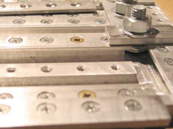

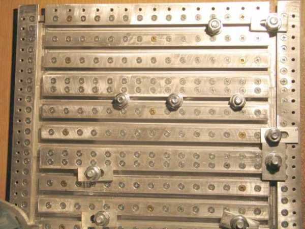

Blat wykonany z profilu alu 10x100 i 4x30, wymiary 300x320. Uchwyty zrobione ze śrub M10. Do uszczelnienie można użyć klej montażowy. Koszt materiałów ~45zł i dużo cierpliwości. Gwintowanie M4 przy pomocy wiertarki akumulatorowej.
