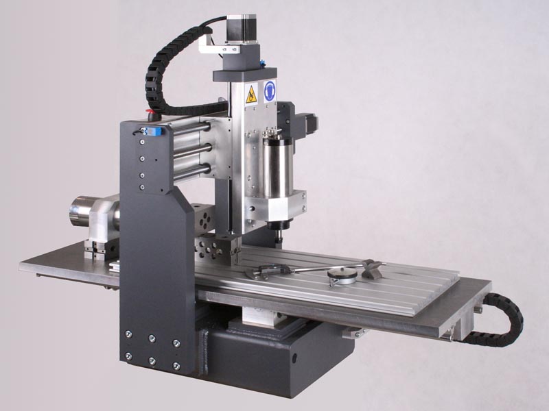

Posty: 3725
Post napisał: Zienek » 07 cze 2012, 16:52
https://www.cnc.info.pl/topics17/sprzed ... t37106.htm
https://www.cnc.info.pl/topics60/frezar ... t27200.htm
To jest z wrzecionem, chłodzeniem mgłą olejową i sterowaniem Piko maszyna na stalowej ramie z profili o grubości 8mm z certyfikatem po wyżażaniu i planowaniu.
Silniki 3 Nm.
i czujnik wysokości narzędzia.
12500 pln
