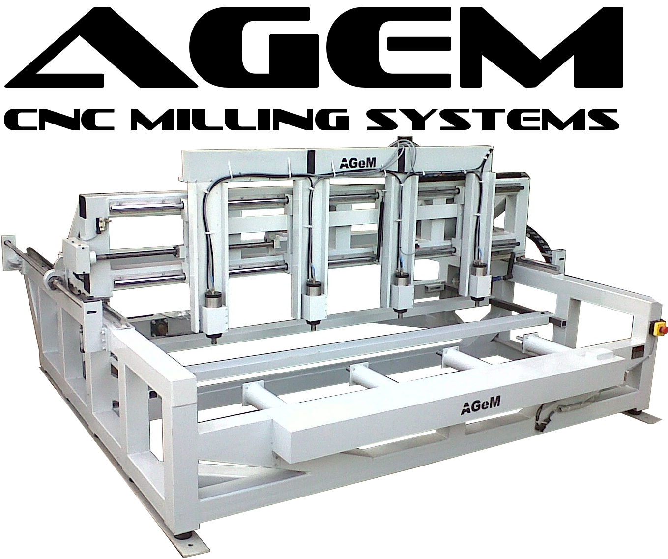

Post napisał: nas24 » 26 wrz 2012, 20:17
no chyba że więcej sztuk na raz, to może taka
wood carver
Posty: 1243
Lokalizacja: okolice Krakowa
Post napisał: wood carver » 28 wrz 2012, 14:34
Tylko skoro maszyna kosztuje chyba 180 000 - to za to można kupić 6 dobrych ploterów po 30 000- i mam 6 wrzecion i jestem święcie przekonany,że prędkość pracy jednej osi będzie dużo większa jak również precyzja wykonania. Potrzebne jest tylko ciut więcej miejsca :d
Taka duża brama która porusza się na raz to nie dobry pomysł....trzeba obserwować i uczyć się od ludzi.
Wystarczy spojrzeć na kopiarki bryłowe ( np. takie do nóg ludwikowskich) Tam wrzeciona poruszają się w poziomie, a elementy ustawione są w pionie! Raz ,że maszyna zajmuje mniej miejsca,a dwa tak jest prostu lepiej, z racji mniejszej bezwładności układu.
Inny pierwszy z brzegu przykład- gdyby tłoki w samochodzie pracowały w szeregu 1-2-3-4 , anie przykładowo 1-3-2-4 , albo wszystkie na raz to drgania jakie generowałby silnik byłyby nie do okiełznania....
Ale to tak nawiasem, przy okazji wiodącego tematu.
Maszyna spora... na pewno odważna konstrukcja.
Życzę sukcesów.
