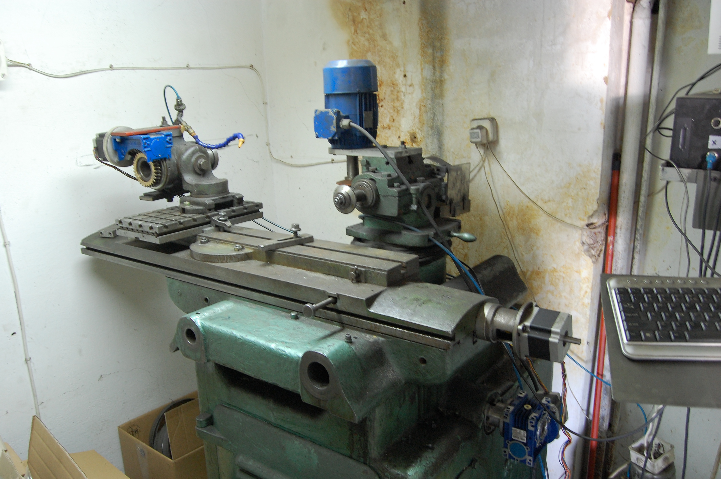

Post napisał: kamar » 21 maja 2012, 21:41

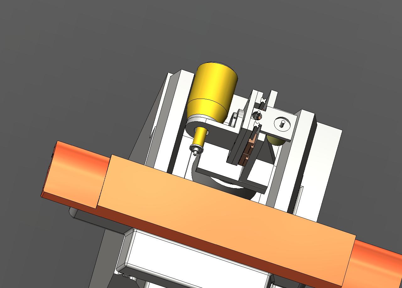

Ponieważ już dawno nic nie przerabialismy :) to zaczynamy modernizować ostrzałkę.
Stan wyjściowy na zdjęciu. Ma już wprawdzie sterowanie CNC ale, szczególnie w " Z " chodzi trochę za wolno. W założeniu zamiana oryginalnego wrzecionka na elektrowrzecionko z dodatkową osią zet, prowadnice liniowe na " X " i " Y " i kolumna podnoszona motoreduktorem. I przy okazji może się uda odnowić pomieszczenie :)

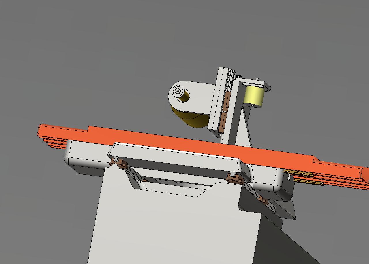

Post napisał: kamar » 22 maja 2012, 18:01
Zielonej Wyspy kryzys się nie ima :) a bożenka wygania wszystkie ręce na pokład.
[ Dodano: 2012-05-22, 17:54 ]
Tak , mniej więcej, ma wyglądać.

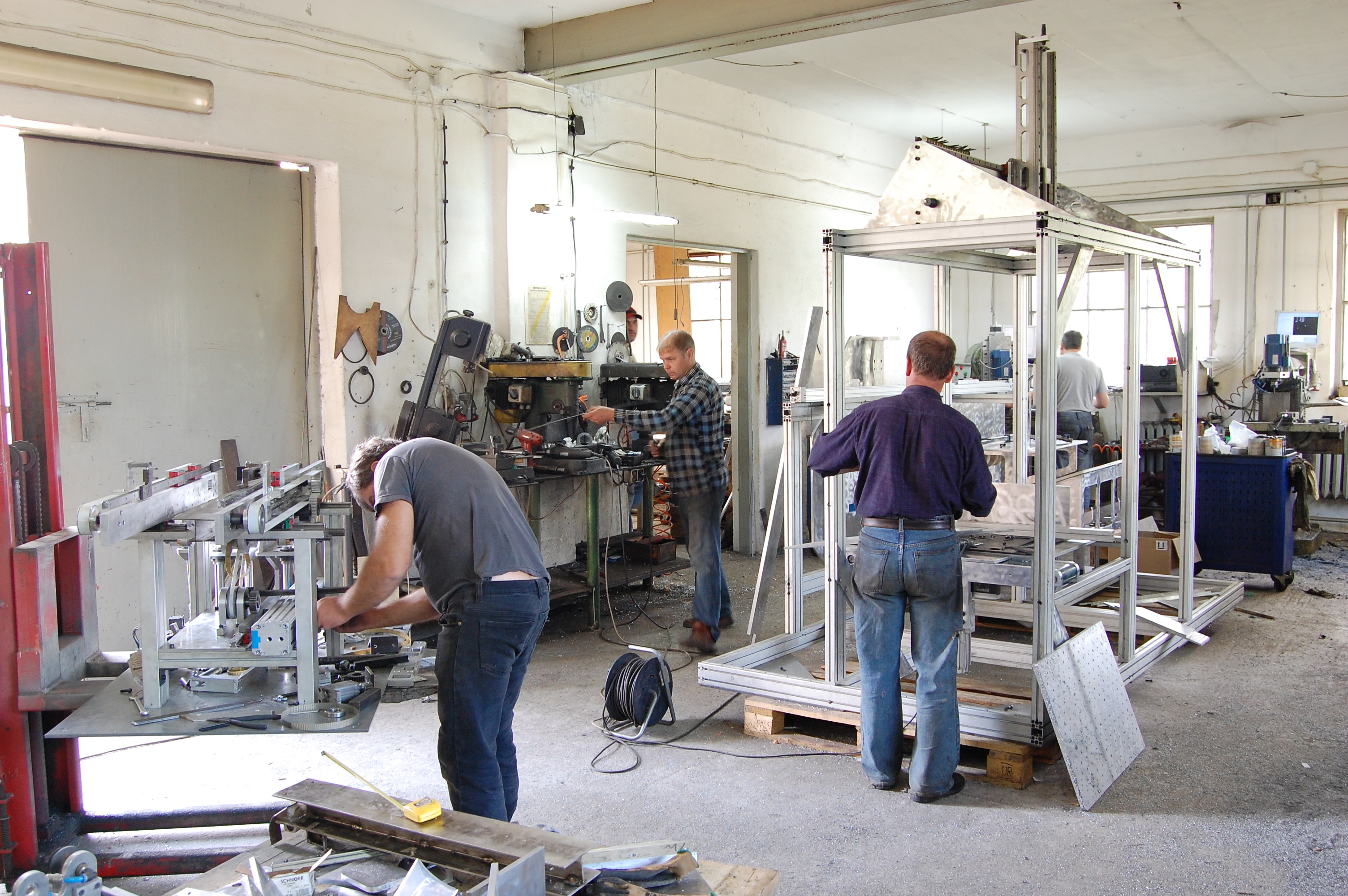

Post napisał: premorepa » 22 maja 2012, 22:25
a coz to za alluminiowe "coś" powstaje?
[ Dodano: 2012-05-22, 22:27 ]
i czegos takiego zazdroszcze, miejsca do pracy, jest gdzie sie obrocic i poustawiac maszynki..

Post napisał: BYDGOST » 22 maja 2012, 23:03
Ile osi będzie miała ta szlifierka?
Posty w temacie: 143
Posty: 17281
Post napisał: kamar » 22 maja 2012, 23:11
premorepa pisze:a coz to za alluminiowe "coś" powstaje?
Bożenka II :)
BYDGOST pisze:Ile osi będzie miała ta szlifierka?
Cztery sterowane , jedna mechaniczna i jedna ręczna :)

Post napisał: BYDGOST » 22 maja 2012, 23:47
Spodziewałem się co najmniej pięciu. Która to będzie mechaniczna, a która ręczna?
