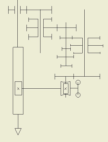

Jak wyżej, a oto i schemat:
A oto jak ja to czytam:
Silnik (1) przenosi napęd na przekładnię zębatą (6) wałem I. Tam wałem II na trójkę przesuwną, a ta kołem zębatym (8) na wał III. Kolejna zębatka (9) przenosi moment obrotowy na trójkę przesuwną 10. Ta wałem IV i i przekładnią zębatą przenosi napęd na ślimacznicę wałem VII.
Odtąd nie wiem czy dobrze:
Ślimacznica wałem VIII przenosi napęd na (nie wiem co to jest, chyba śruba pociągowa) 2.
To powoduje posuw wzdłuż wału I. Przy wyłączonym silniku, rolę napędu może spełniać korba, na wale V, przenosząca napęd na wał IV przez sprzęgło kłowe. W czasie pracy silnika sprzęgło to jest rozsprzęglone.
Proszę powiedzcie czy jest to dobrze opisane, jeśli nie proszę powiedzcie co zrobiłem źle, ewentualnie podeślijcie zdjęcia lub rysunki złożeniowe takiego układu.

Prawie dobrze, tylko odwrotnie. Ta jedynka od której zacząłeś to narzędzie czyli wiertło. Wejście napędu od silnika jest w punkcie "jeden w kółku" - prawy górny róg. Korba po prawej na dole służy nie do napędu wrzeciona tylko do posuwu. Sprzęgło jest po to, żeby możliwy był posuw ręczny jak i mechaniczny. Położenie tego sprzęgła mi nie pasuje bo sprzęga wałek korby z wałem napędzanym przez silnik i nici z posuwu ręcznego. Pokombinuj jeszcze.
[ Dodano: 2012-04-21, 21:35 ]
Podobne rozwiązanie jest w WEK 30 i tam jest poprawnie.

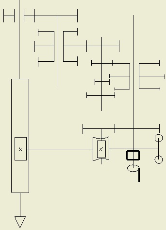

Post napisał: zabaweb » 22 kwie 2012, 13:46
Dzięki za pomoc.
Czyli napęd idzie od prawej od góry. Przez trójki nadawana i regulowana jest prędkość obrotowa wrzeciona, a przez przekładnię zębatą i dwie ślimacznice posuw góra/dół. Koło zamachowe stabilizuje prędkość posuwu.
Nie mam pojęcia jak inaczej dać sprzęgło. I czy wiesz gdzie mógłbym dostać schematy wek 30. Albo ich nie ma, albo nie potrafię znaleźć.
Dziękuję jeszcze raz i pozdrawiam
EDIT:
A może napę jest tylko przez korbkę wtedy wszytko wraz ze sprzęgłem chyba by się zgadzało.

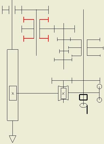

Ten nowy schemat też jest do poprawienia bo niektóre koła nie mają się z czym zazębiać.

Post napisał: zabaweb » 22 kwie 2012, 19:50
@BYDGOST
Czyli teraz powinno być dobrze?
Ruch korbą powoduje obrót wału I przez sprzęgło kłowe. Dzięki przekładni zębatej, moment moment obrotowy przenoszony jest na ślimacznicę wałem V. Ślimacznica napędza wał VI.
Wał ten napędzając [tuleję z przekładnią zębatą] (nie wiem czy to dobrze nazwałem jeśli nie jak to zrobić?), powoduje posuw wrzeciona wzdłuż wału IV. Ruch ten stabilizuje koło zamachowe na wale VI. Ponadto wał I przenosi napęd na trójkę przesuwną, a ta dzięki jednej z trzech zębatek na wał II. Moment obrotowy jest z niego przenoszony na kolejną trójkę przesuwną przez zębatkę. Wał III przenosi ten obrót na wał IV przez przekładnię zębatą. Obrót wału powoduje obrót wrzeciona
Czy teraz się wszytko zgadza? Pomijam oczywiście łożyskowanie.
Czy dobrze nazwałem i narysowałem tuleję we śubą na wale IV?

A z czym mają zazębiać się koła, które zaznaczyłem na czerwono?
