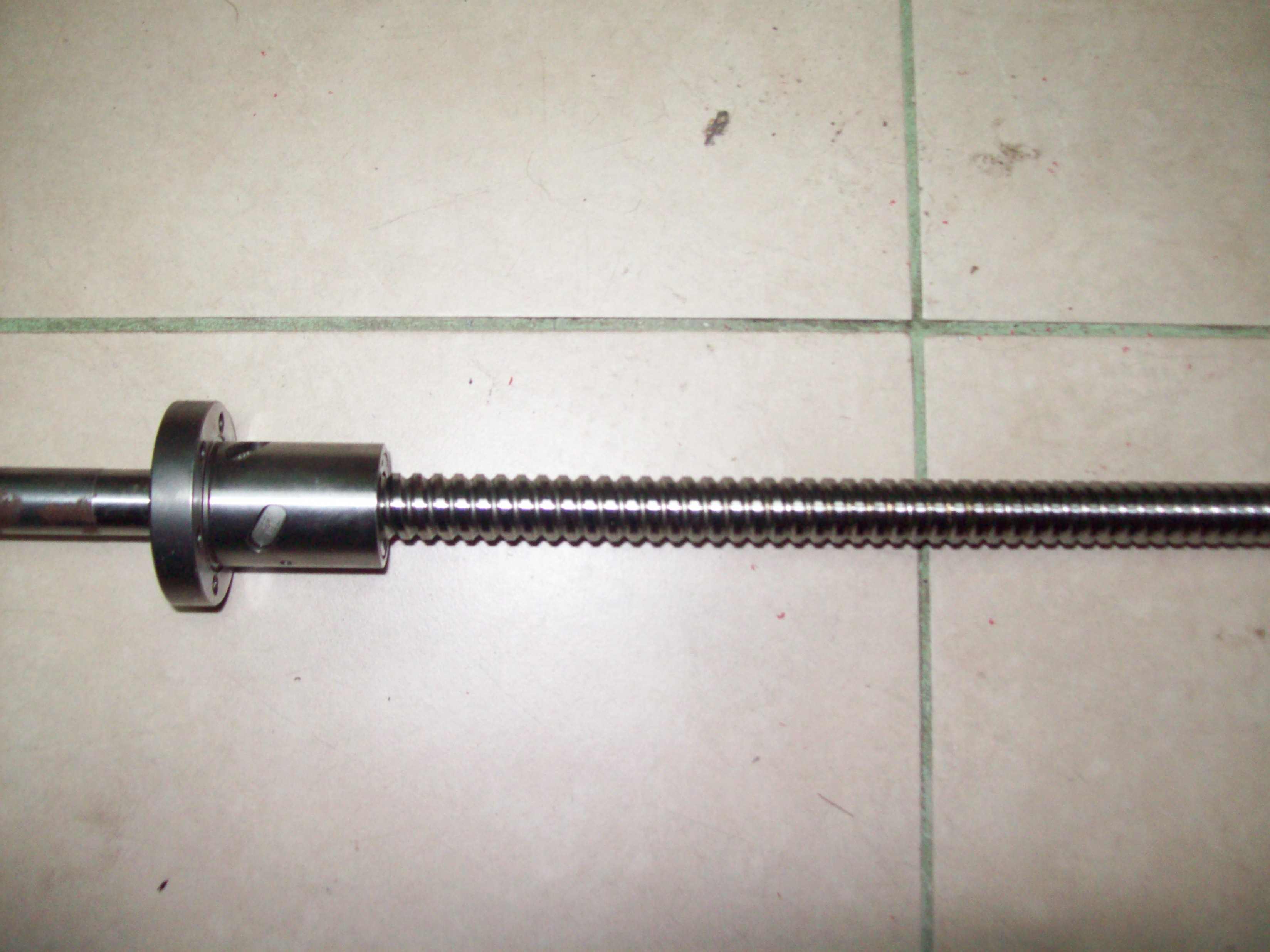

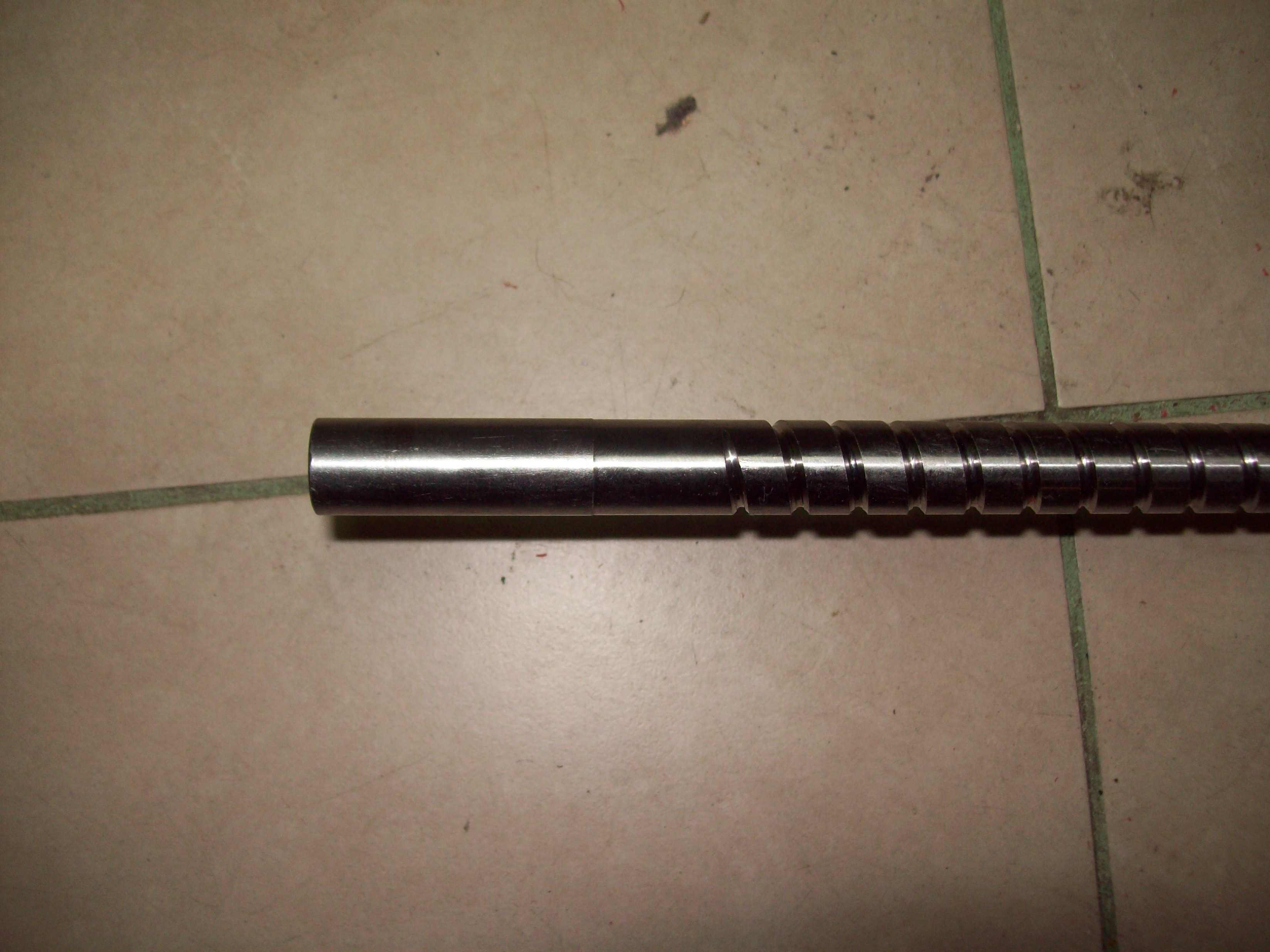

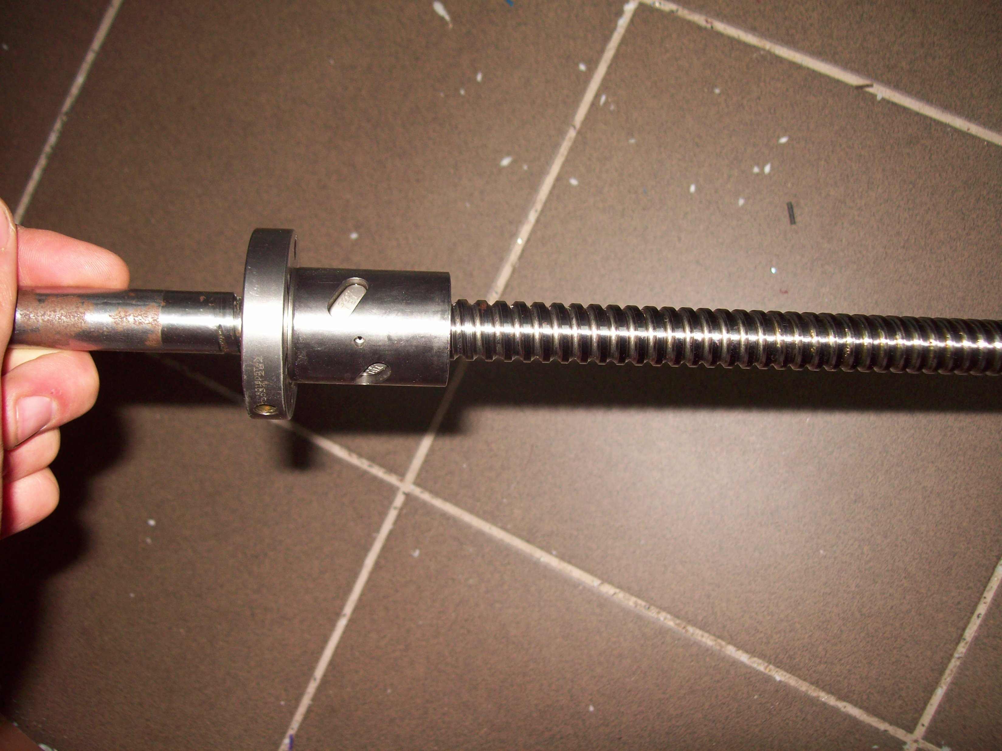

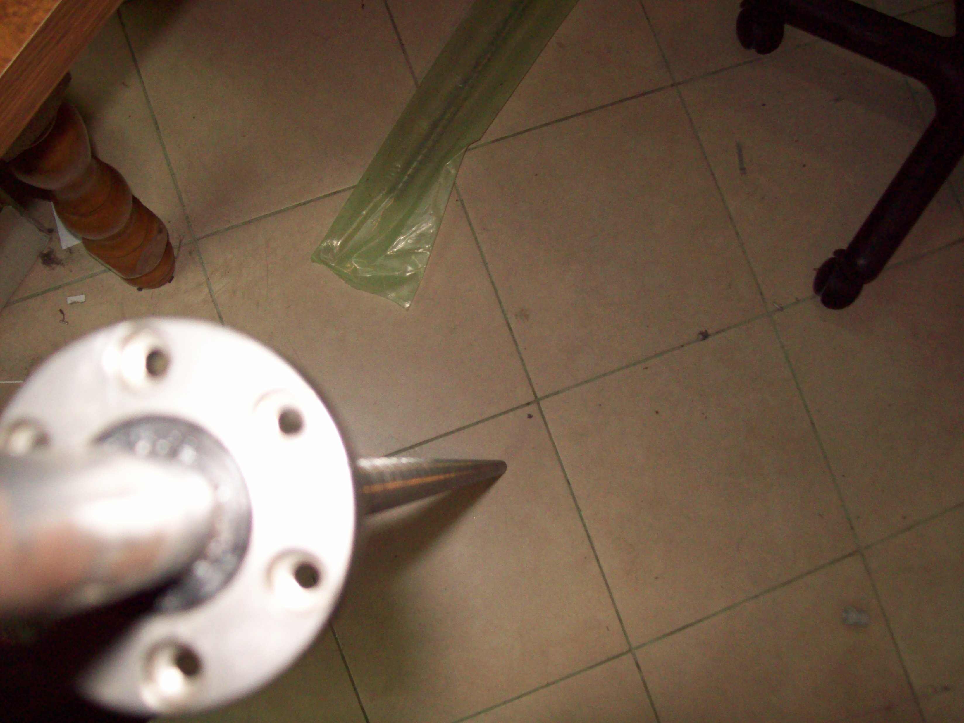

Skoro taką formalność mam już za sobą, to przejdę do sedna sprawy. Od dłuższego czasu przeglądałem to forum i stało się.... Postanowiłem zbudować własną frezarkę CNC. Niestety już w trakcie planowania budowy przypomniałem sobie, że mam śruby kulowe(kupione dawno, dawno temu, bo potrzebne miały być, ale zostały jakoś). Śrub mam trzy sztuki. każda z nich o długości 1100mm, średnicy 16mm. Jedna o skoku gwintu 10mm, a dwie pozostałe o skokach po 5mm. Następne trzy zdjęcia przedstawiają jedną ze śrub o skoku 5mm.
Jak widać na trzecim zdjęciu, każda śruba jest z jednej strony "pozbawiona gwintu". Długość tego niegwintowanego to 70mm(też na każdej śrubie).

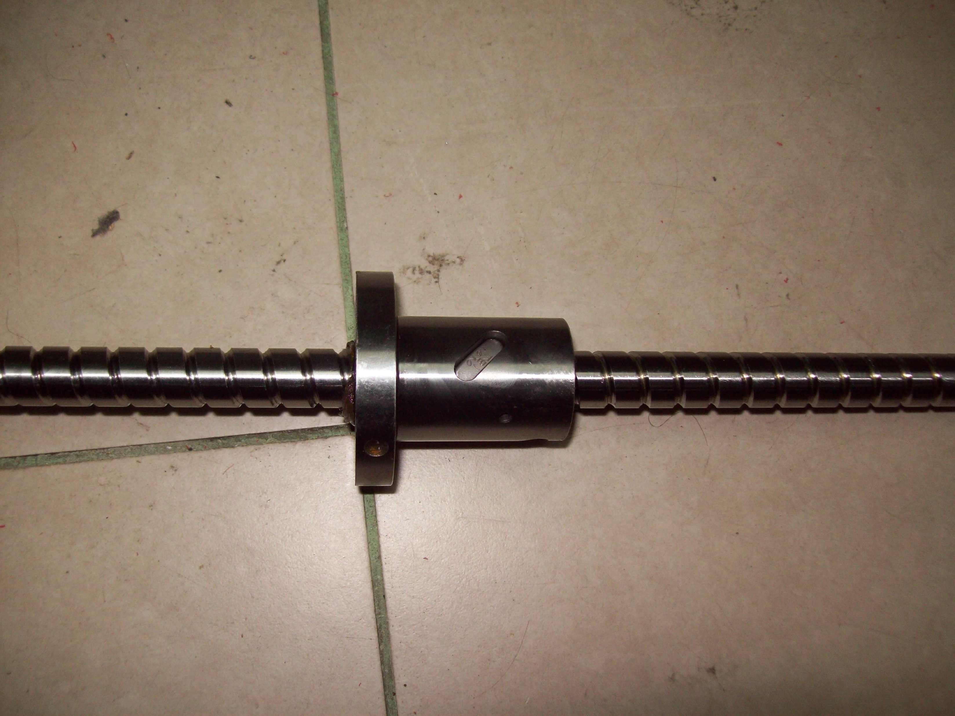

Następne dwa zdjęcia przedstawiają śrubę o skoku gwintu 10mm.

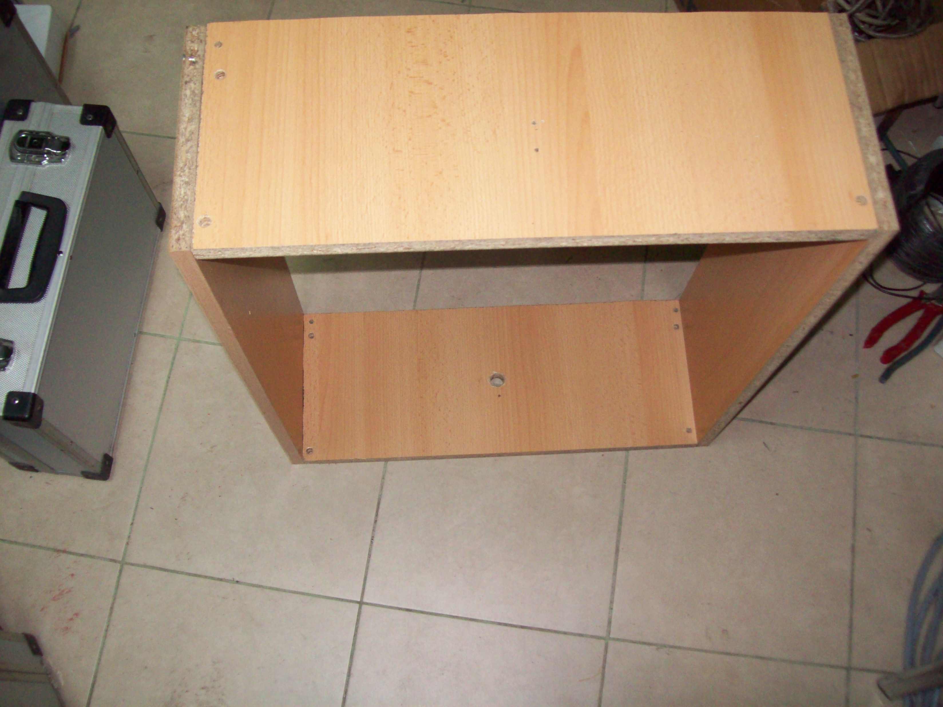

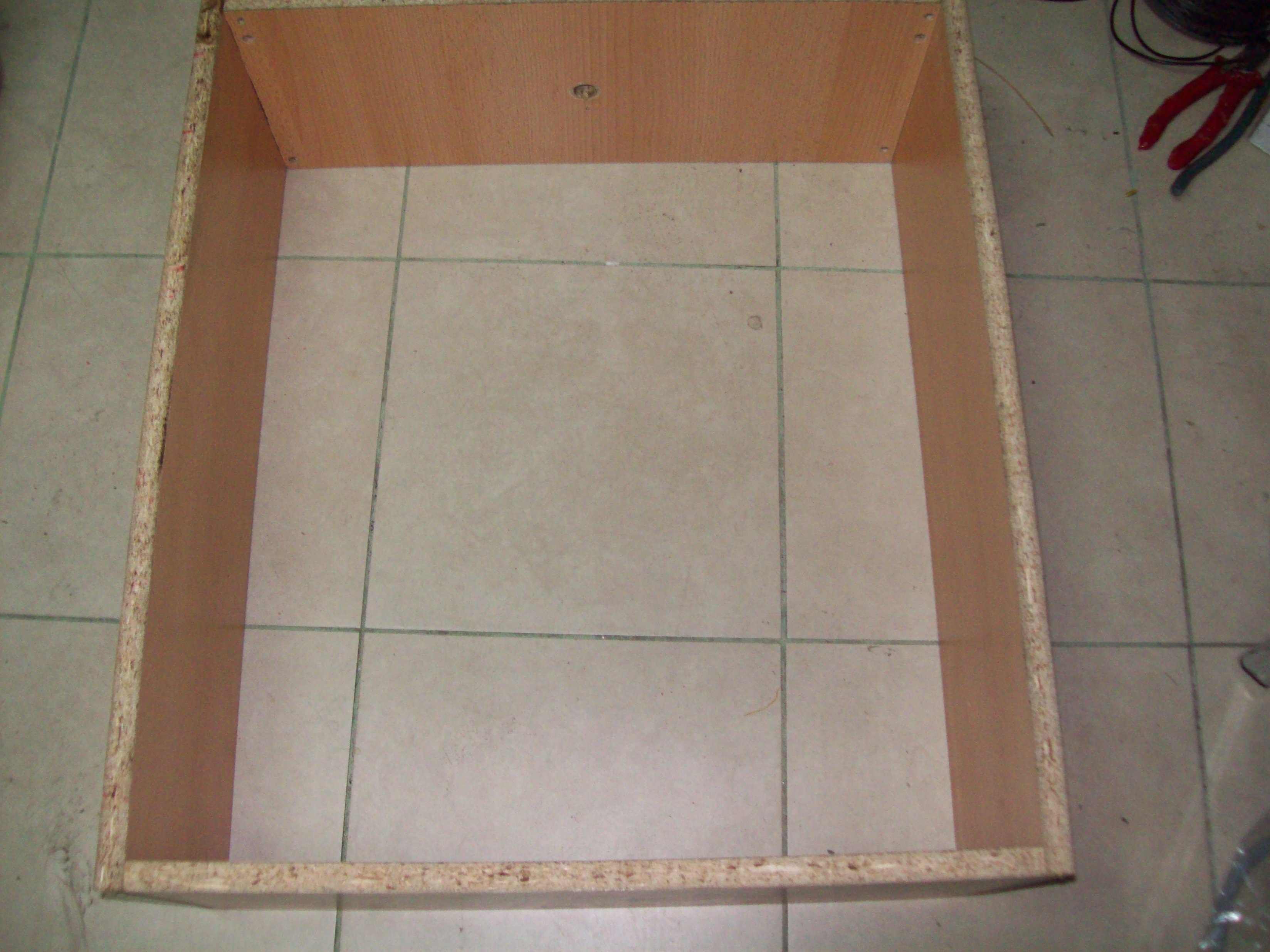

Aktualnie mam już niby podstawę zrobioną z szafki, która jak dla mnie to zajmowała mi miejsce w pokoju. Materiał to MDF(chyba) o grubości 16mm. Wszystkie kawałki z podstawy mają po 200mm wysokości. Od frontu i od tyłu 500mm, po bokach 600mm(500mm są włożone pomiędzy te o długości 600mm). Poniżej zdjęcia konstrukcji z której aktualnie jestem bardzo niezadowolony (pod jednym względem mi odpowiada tylko- jest, są kąty proste i w miarę poziom jakiś.)

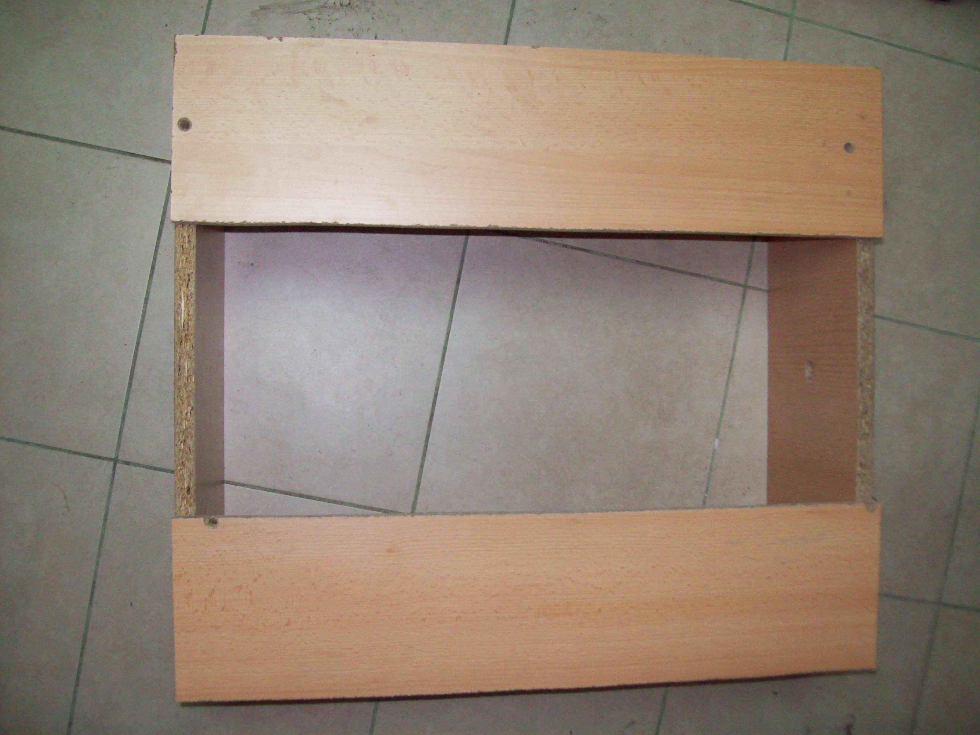

Tutaj patent na mocowanie prowadnic(pewnie szufladowych). Myślę, że te dwie deseczki, które aktualnie leżą(szerokie na 150mm długie na 600mm a grube na 16mm) trochę usztywnią konstrukcję i dadzą więcej miejsca na więcej prowanic :D. Co koledzy o tym sądzicie?
Już podczas robienia tej nieszczęsnej podstawy wysnułem kilka wniosków:
-cięcie tej płyty na krzywym paleto-stole to zło!
-ten paździerz źle się tnie wyrzynarką, bo brzeszczot sięgnie i jest krzywo...
-jak się już ponarzeka na materiał, to warto sprawdzić, czy wyrzynarka była sprawna(zepsułem swoją troszkę, bo w jakiś cudowny sposób gwint na śrubach mocujących brzeszczot się obrobił, ale dałem nowe śruby i jest cacy).
-ścisk stolarski i solidny kątownik, to dobrzy przyjaciele.
-więcej myśl, mniej rób.
-załóż wątek na cnc.info.pl .
-konfirmaty(?), które wyciągnąłem przy rozbieraniu tego mebla okazały się całkiem użyteczne(I teraz mogę bronić swojej tezy, że ja nie mam śmietniska, ale składowisko rzeczy potrzebnych na przyszłość).

Chłopie zostaw se te śruby kulowe i ich nie tnij na sieczkę i na pierwszą maszynę szkoda :!: :!:
kup na razie trapezową śrubę TR12/3 lub TR16/4 i nakrętki albo brązowe albo z tworzywa.
Do nauki i prostych prac wystarczy , a nawet jak poskładasz to z tego paździerza to stwierdzisz że do bardziej zaawansowanych zadań jest to za lichy materiał.

Właśnie nie chciałem ich ruszać za żadne skarby świata. Włożyć do tej, przemyśleć konstrukcję(o ile się uda), nauczyć się CAD'a, zaczerpnąć pomoc z forum i poczynić coś stalowego. A te śruby kulowe od trapezowych lepsze są w tym, że je już mam. ciągle mnie zastanawia, jakby to chodziło, gdybym ułożyskował jakoś śrubę od strony napędu, a tą drugą stronę,(pewno z 500mm gwintu) przełożył przez płytę. Chociaż nie wiem, czy mój mózg to zniesie...

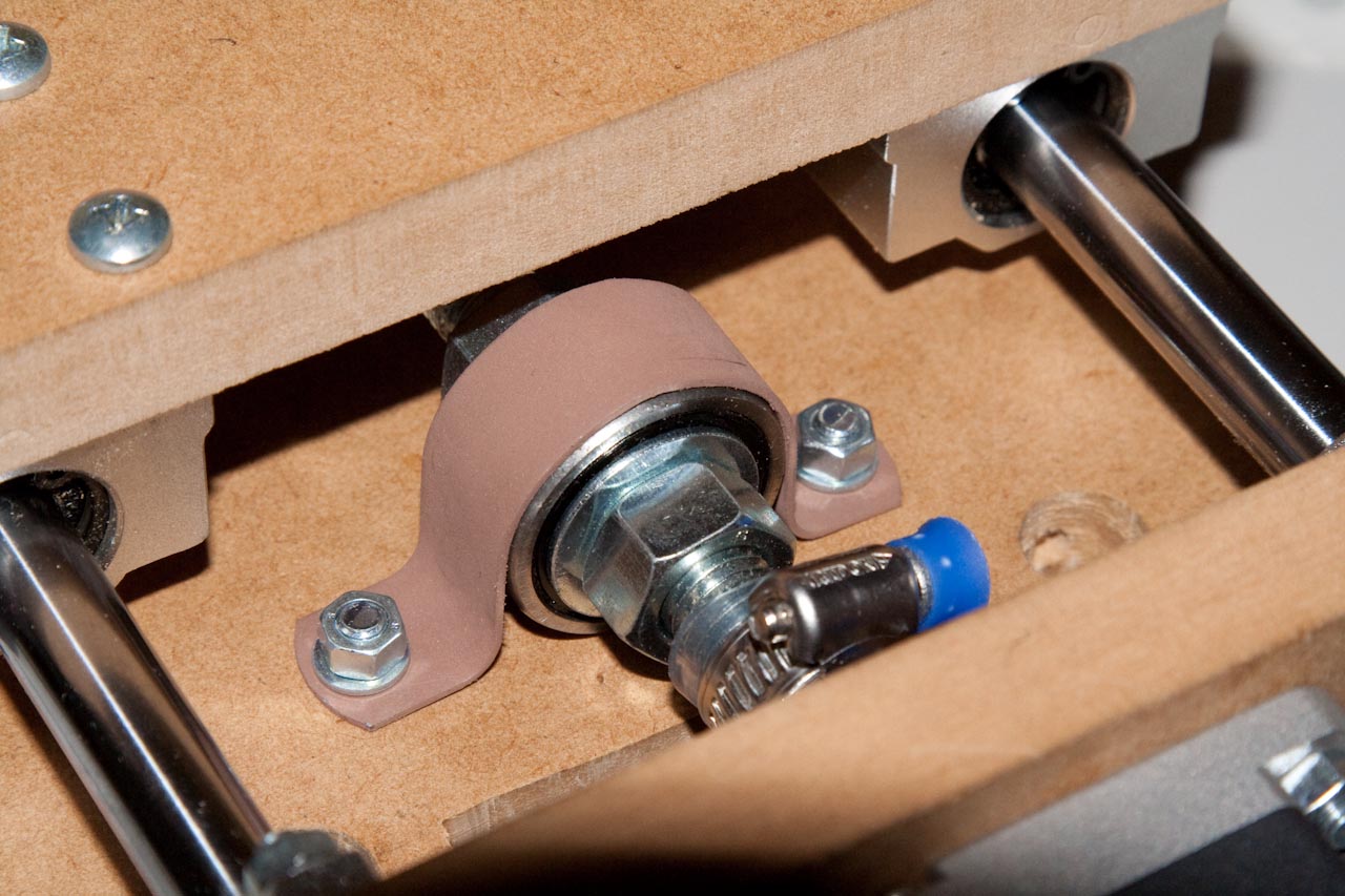

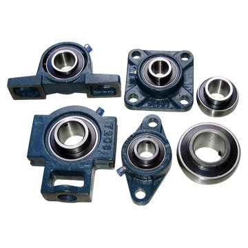

Witam ja w swojej pierwszej testowej konstrukcji nie zastosowałem żadnych łożysk i nie skracałem śrub
filmiki masz w opisie :mrgreen:. Lecz w mojej wiekszej już zastosowałęm polecam samonastawne
sa tanie :twisted: spelniaja swoje zadanie

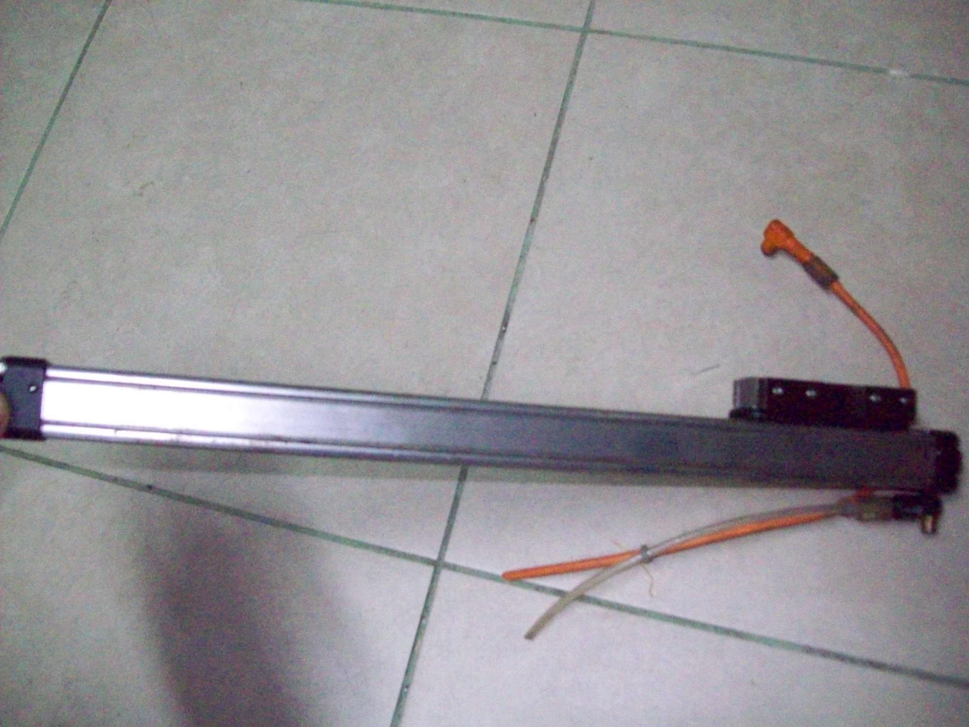

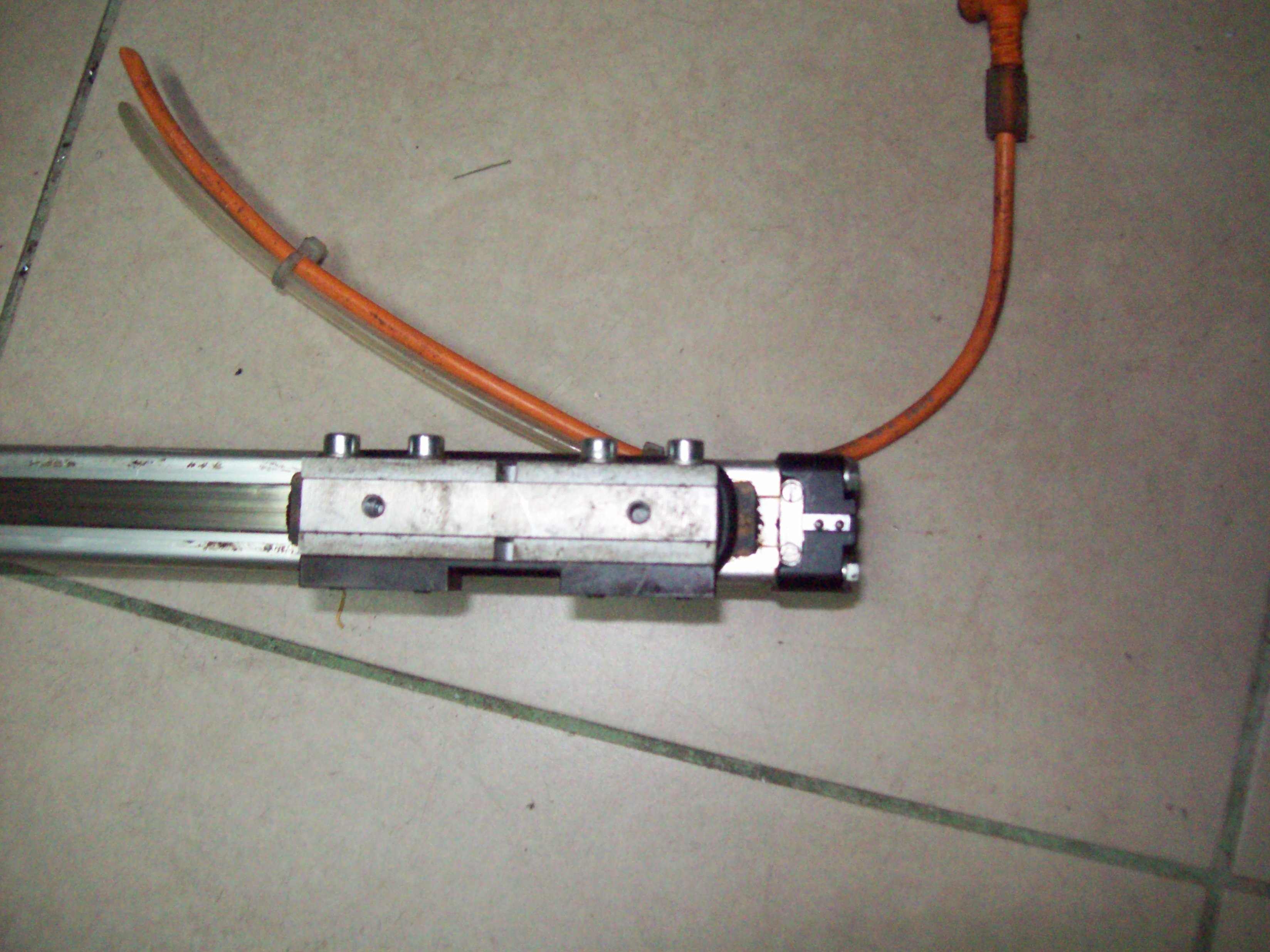

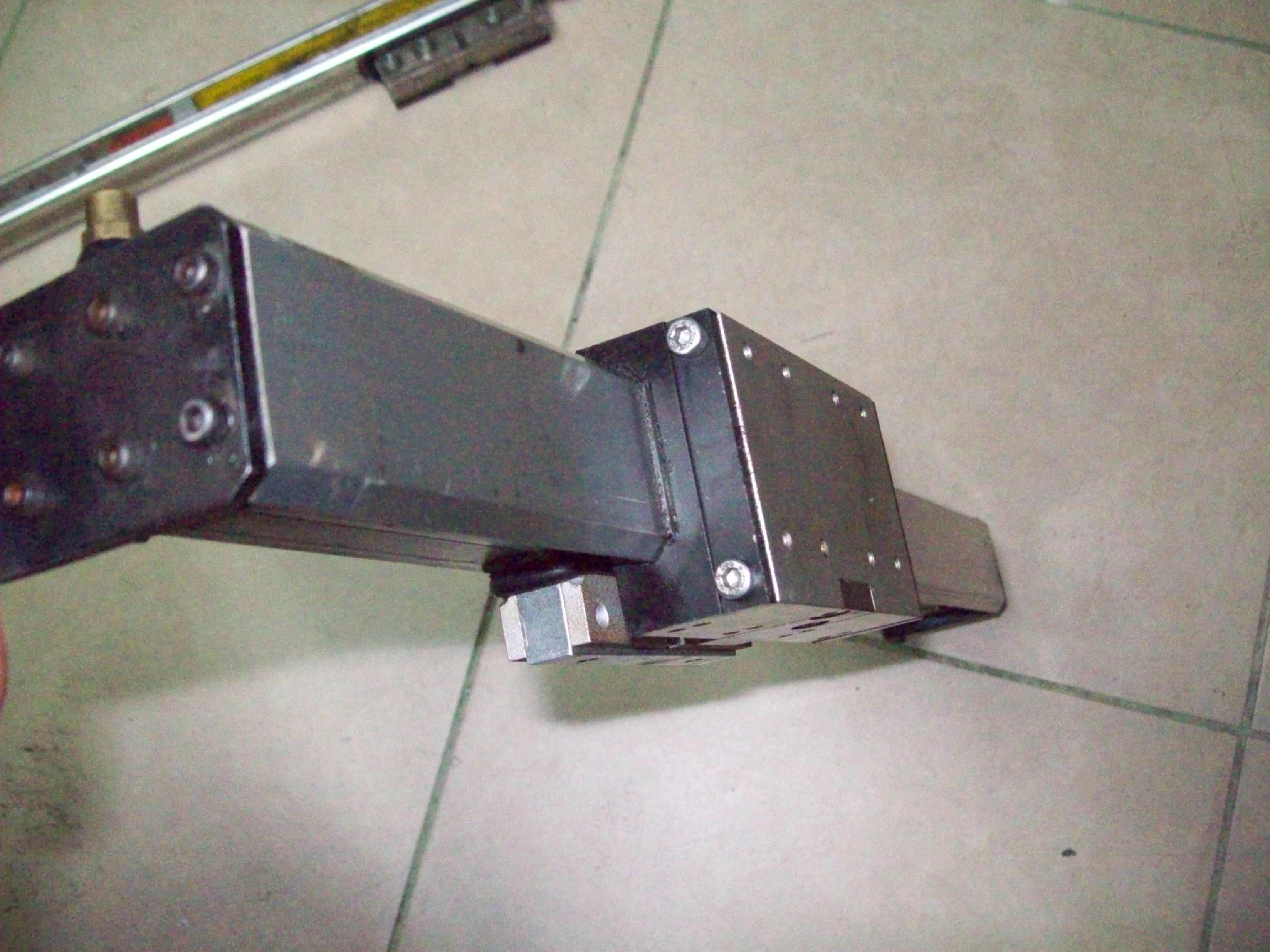

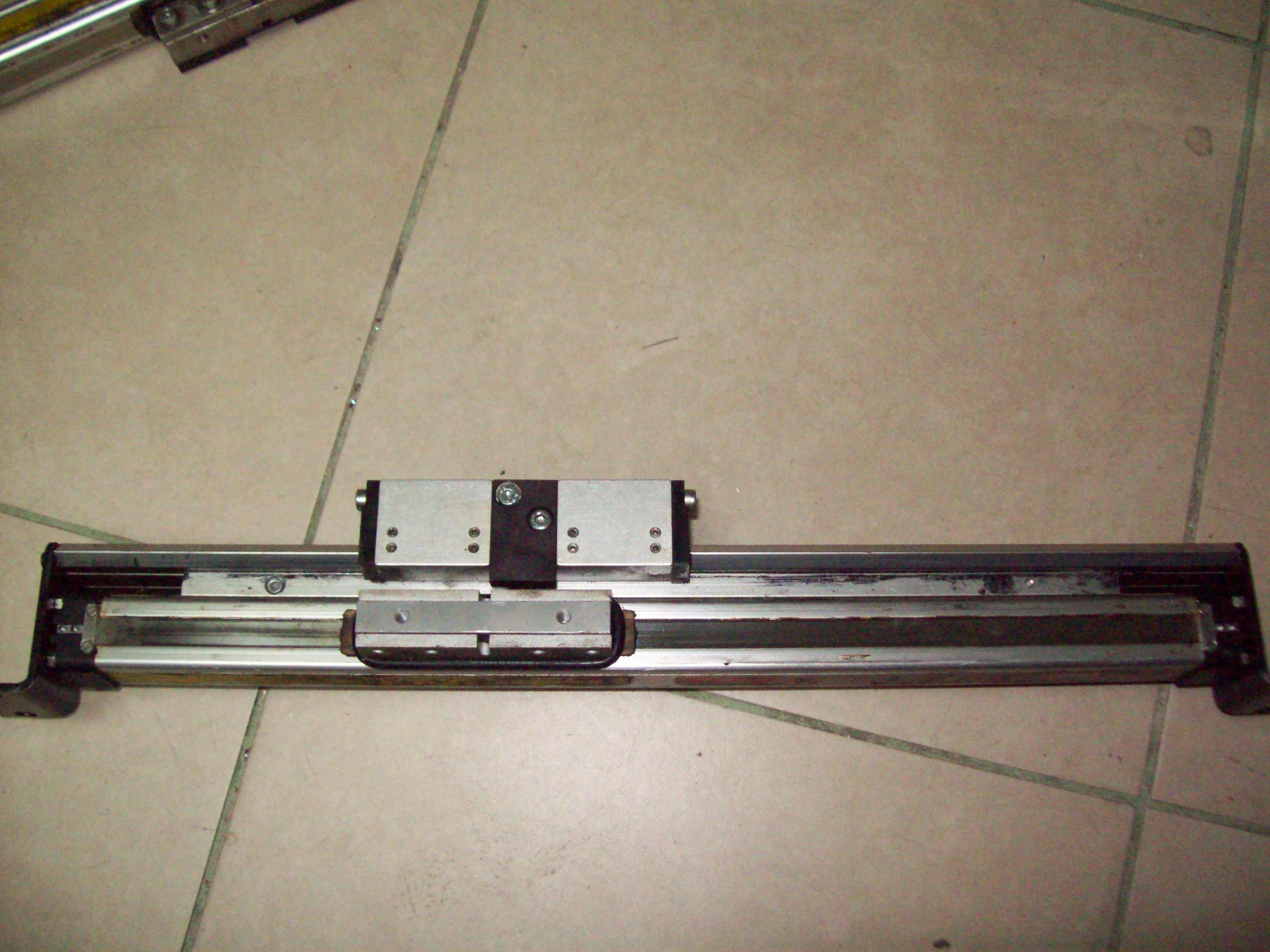

Niestety nie udało mi się dzisiaj nic zrobić ;/ Trochę myślałem o konstrukcji, ale to ciągle tylko plany. Znalazłem za to chyba coś co może się nadać na prowadnice Osi Z. Są to generalnie siłownik pneumatyczne od długości 380mm. w tym około 250mm skoku. Takich siłowniczków mam dwie sztuki.
I jeszcze jedna prowadnica(taka prawdziwa, że prawdziwa) to ta do której jest przymocowany jeden z siłowników.
Wydaje się taka zacna w miarę. Ale nie wiem, czy lepiej mi jakoś kombinować z tą jedną dużą, czy z tamtymi dwoma? W weekend postaram się poczynić jakieś większe postępy przy konstrukcji. Panowie, co sądzicie o tych prowadnicach do Z?
