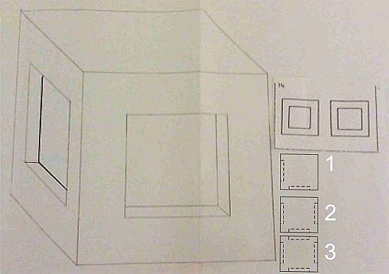

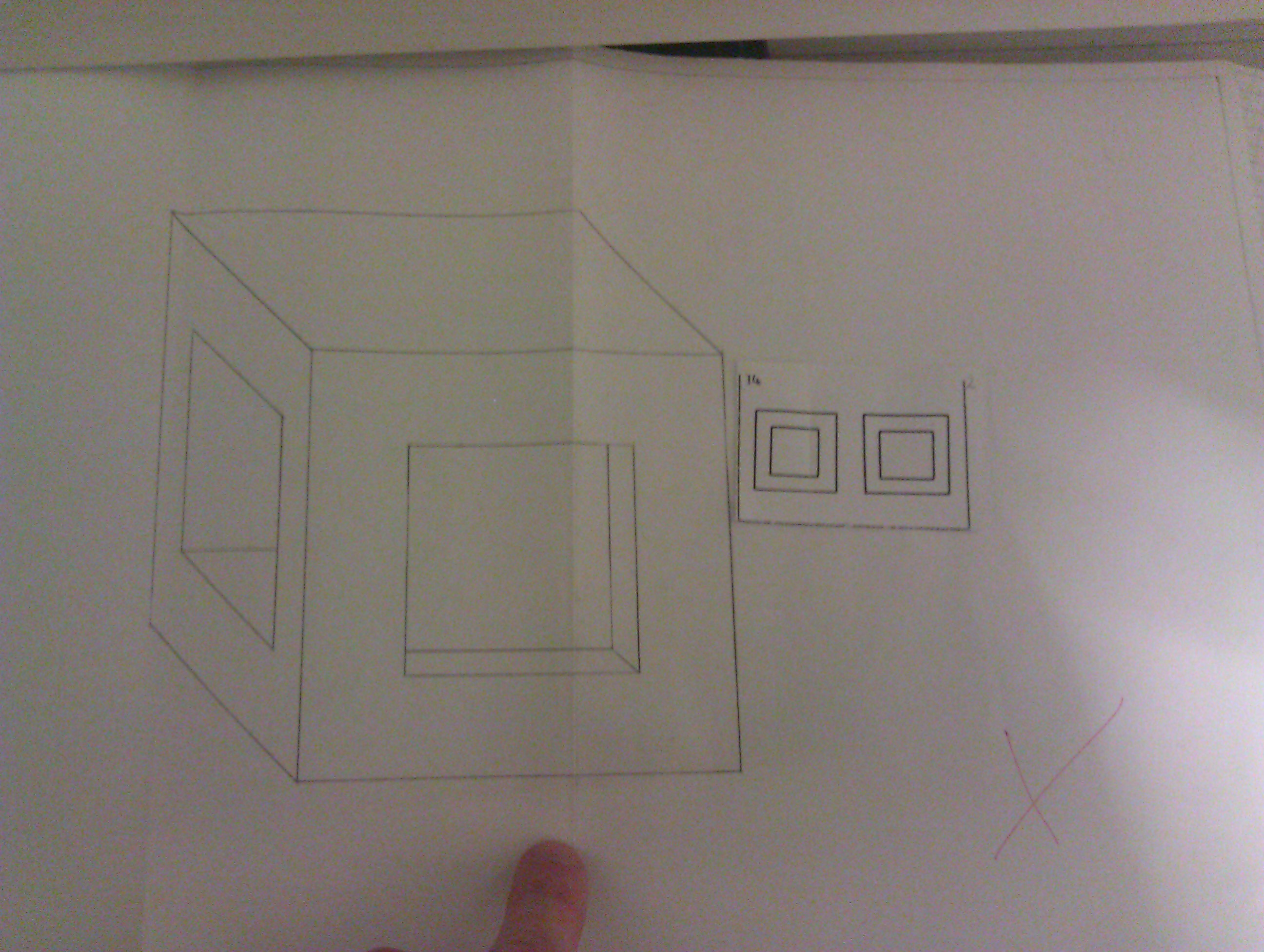

Witam serdecznie na forum. Rysunek który zrobiłem niestety został przez mojego ćwiczeniowca odrzucony. Jedynym komentarzem było iż nie jest to przedmiot typu klatka. Mimo kilku prób skończyła mi się wyobraźnia by podejść do tego z innej strony. Proszę o pomoc w weryfikacji co jest źle. Z góry dziękuję za pomoc.

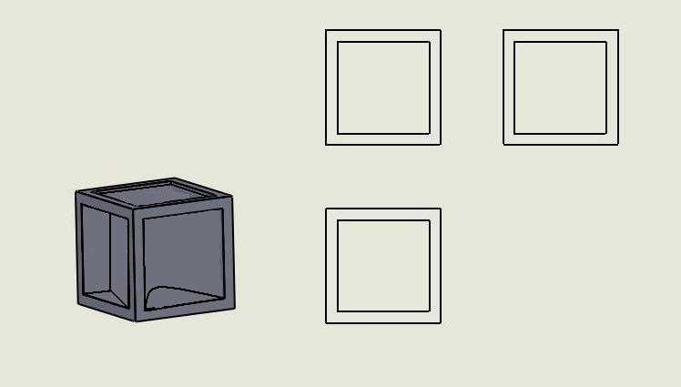

Z innej strony może być tak, np. w trzech wersjach "nieklatkowych"-patrz trzy rzuty poziome (wersji może być więcej :mrgreen: ):

Z innej strony może być tak, np. w trzech wersjach "nieklatkowych"-patrz rzut poziomy (których może być więcej):
Dziękuje spróbuję w ten sposób.

Morswinianka, jest to kolejny przykład zadania babola i kompetencji zawodowych "ćwiczeniowców".
Zadanie jest nierozwiazywalne, przynajmniej w takiej formie jaką przedstawiłeś.
Powiedź prowadzacemu, że klatka to może być schodowa, dla ptaków, itp...
Ta bryła co najwyżej nie powinna być rurą, kształtką, trójnikiem, czwórnikiem o przekroju kwadratowym!!!!
Tak jak to przedstawił kolega Paola nie znając przebiegu krawędzi niewidocznych, to dopiero początek rozważań. Ale to nie filozofia, tylko rysunek. :mrgreen:
Jeżeli jesteśmy w stanie na konkretnym odcinku nanieść nieskończoną ilość punktów, tym samym wykreślić tyleż samo łuków i trójkątów prostokątnych razy permutacja,
to prawidłowych rozwiązań jest nieskończenie wiele...
Szkoda wiec czasu by się dalej nad tym zastanawiać, i czy narysujesz te wcięcia jako prostokąty, parabole czy trójkąty i na jakiej głębokości nie ma to większego znaczenia.... w rzucie prostokątnym wyglądać będą identycznie. :wink:

tak też będzie dobrze.

Absolutnie nie mam zamiaru nikomu zaszkodzić, i nie namawiam nikogo do opluwania wykładowcy za jego brak wyobraźni. Tak jak w każdym zawodzie są fachowcy z wyboru i zwykli wyrobnicy z łapanki, na to nic się nie poradzi :mrgreen:
WZÓR, sam wytrwale rozwiązujesz takie zadania, i dobrze wiesz, że niektóre z nich graniczą z absurdem.
... i tak też bedzie dobrze :wink:
Tak więc, życzę powodzenia koledzeMorswinianka
