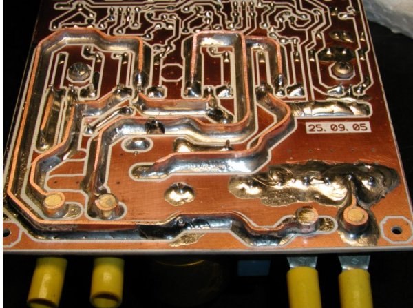

Witam, nie moge sie doczekac na realizacje listy społecznej z "kitami UHU" wiec wytrawilem sam sobie płytke rozpoczełem montaż... mam nadzieje ze niedługo cała akcja skonzy sie happy end'em ale napewno potem bedzie duzo pytań "jak to zmontować" jak uruchomić" Wiadomo ze do mocniejszyc silników potrzeba "odrutowac" niektóre scięzki, ta fotka powinna wiele wyjsnić
Mam pytanie do tych którzy juz uruchomili swoje uhu .. czy jeszcze któryć z elementów ( oprocz mosfetów) jest zalezny od mocy silnika ??
Na co zwrocic szczegolna uwage podczas lutowania?? czy sa jakies roznice między schematem a płytką ??

Post napisał: gmaro » 18 sty 2007, 08:51
Wszystko zależy jakiej mocy masz serwo i jakie prądy pobiera . Dołączam pdf z przebiegu montażu pcb uhu
UHU 1.jpg (72.33 KiB) Przejrzano 1441 razy
