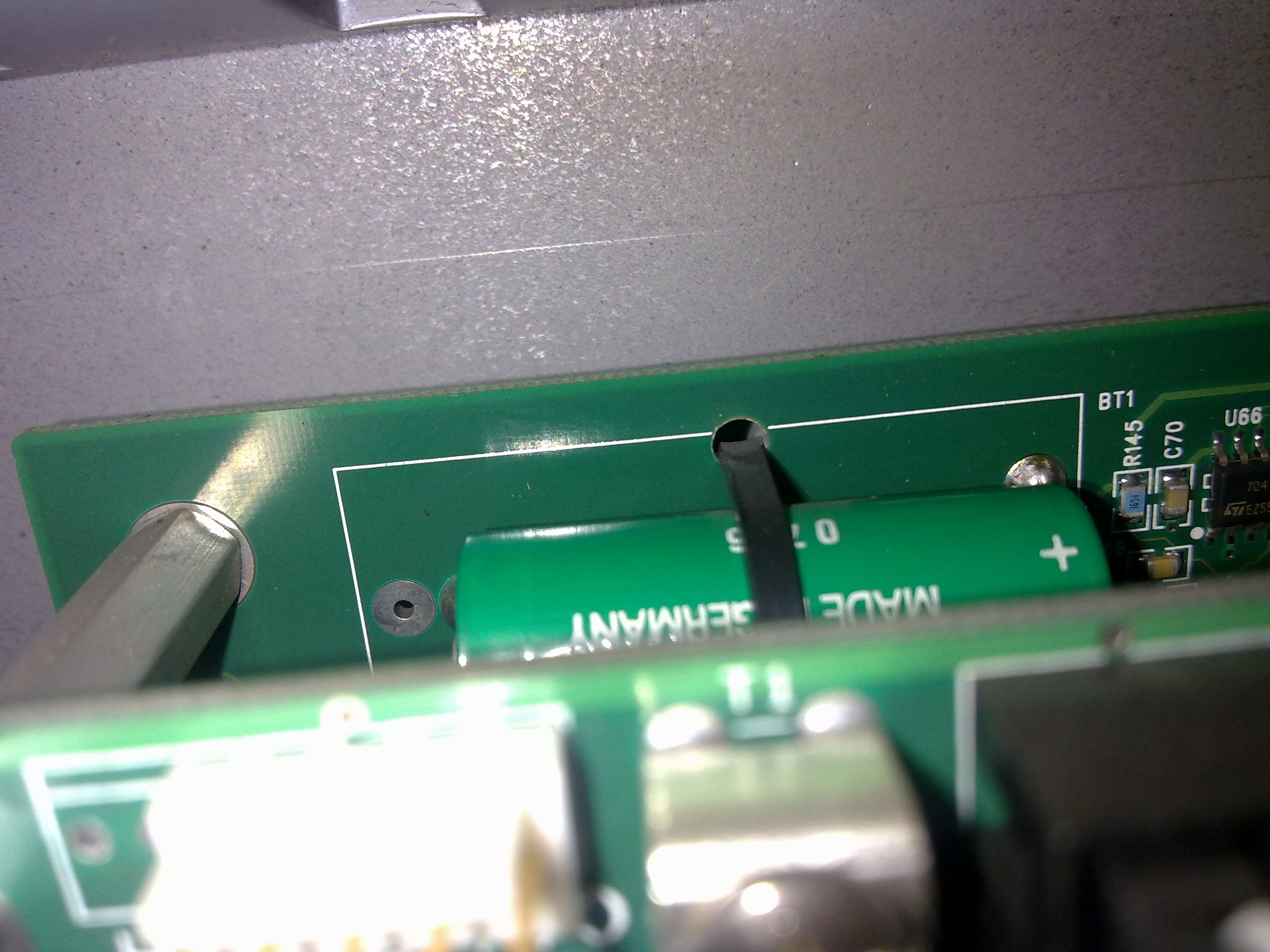

problem na vf-2:
prawie za każdym razem gdy wczytam program z listy programów, wyskakuje alarm systemu.
jeżeli dobrze sobie przetłumaczyłem, pada bateria podtrzymująca pamięć.
na razie radzę sobie puszczając programy z pamięci USB, ale jest to trochę męczące.
gdzie szukać tej baterii?
zerknąłem "na szybko" do szafy i nic tam nie widzę co by baterię przypominało.
czy po wymianie baterii trzeba robić jeszcze jakieś hokus pokus jak gdzieś to wyczytałem (chyba w systemie sinumeric)?

MBK pisze: gdzie szukać tej baterii?
Jest na jednej z płyt komputera w szafie sterowniczej (to żółte):
A tu co się może stać przy wymianie :
http://www.practicalmachinist.com/vb/cn ... up-189865/
wlkp!!!
Posty: 13
Rejestracja: 06 kwie 2012, 23:03
Lokalizacja: wlkp
Post napisał: wlkp!!! » 11 kwie 2012, 22:45
to jest procek, jak nie wepniesz odpowiednio bat. potrzymującej to systemu nie masz...
to stara motorolka bez coprocka jak widzę,nad baterią masz wtyczkę,bateria wystarczy standart bez stopek lutowniczych (dobry sklep)

wlkp!!! pisze:to jest procek, jak nie wepniesz odpowiednio bat. potrzymującej to systemu nie masz...
znaczy się nie robić tego samego tylko wzywać serwis do wymiany baterii?
wydawało by się, że to proste zadanie...
to chyba będzie ta bateria:
WZÓR
MBK pisze:... znaczy się nie robić tego samego tylko wzywać serwis do wymiany baterii?
Kup dwie baterie.
Jedną z nich przylutuj poprzez kabelki aby utrzymać zasilanie.
Wymień baterię zużytą na nową.
Usuń baterię wcześniej przylutowaną.
....dobrze wyjaśniłem. :razz:

Post napisał: MBK » 13 kwie 2012, 12:27
a samą płytę mogę spokojnie wyciągnąć z maszyny i zrobić to na biurku?
czy te wszystkie taśmy mogę bezpiecznie poodpinać?
artur235
Posty: 271
Rejestracja: 09 lut 2010, 19:40
Lokalizacja: SE
Post napisał: artur235 » 13 kwie 2012, 12:30
Wydaje mi się ryzyko jest bardzo duże (np. Przypadkowe zwarcie).
W pamięci przechowywane są też informacje o odblokowanych opcjach np makra. Utrata tego może być kosztowna.
