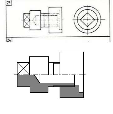

Witam.Nie wiem jak się zabrać za to połączenie gwintowe Obrazek.Najbardziej problematyczne jest dobre narysowanie liń w półwidoku -półprzekroju ,zarys gwintu i kreskowanie. Proszę. o jakiekolwiek sugestie ,pomocne rysunki ,z góry thx .Pozdrawiam.:D

Ok ,ale tak się nazwa to połączenie w sumie a ma być w półwidok -półprzekrój a mam problem w półprzekroju of course te linie kreskowania.

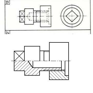

Pole przekroju wypełnione ciemnoszarym zakreskuj normalnie pod kątem 45°, śruby w jedną stronę, a nakrętki w drugą i tyle.

Dziękuję za pomoc,wiem pewnie to określenie dla niektórych dziwne lecz w literaturze stosowane .Ogólnie na śrubac i nakretkach spoko,ale nie wiem jak w przypadku gdy jeden element tulei wchodzi w drugą to kiedy tak samo się kreskuje,chyba tam gdzie się stykają .Czy mógłbyś to narysować dokładniej proszę?Bo nie wiem czy czaję ,sorki ,ale wolę byc pewny.Dzieks z góry .pozdrawiam :D
dudis69
Posty: 1417
Lokalizacja: okolice
Post napisał: dudis69 » 02 kwie 2012, 22:36

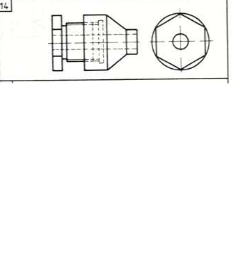

Ostatnio muszę też zrobić inne zadanie z połączenia gwintowego z Bobera analogicznie
.Czy w tym przypadku podobnie to wygląda?Obrazek Proszę o jakieś wskazówki :)Z góry dzięks

Post napisał: dudis69 » 19 kwie 2012, 03:12
kristavo92 pisze:Czy w tym przypadku podobnie to wygląda?
Tak.
