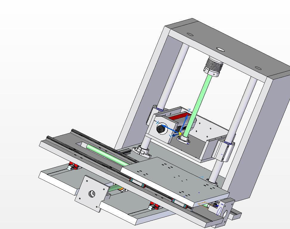

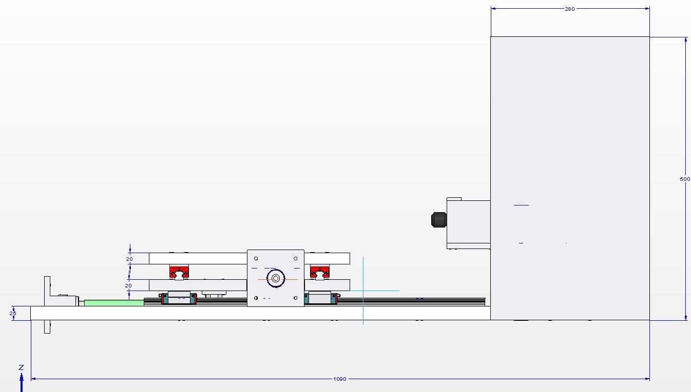

Oto projekt mojej frezarki poziomej. Jestem na etapie doboru elementów i pojawiają się pytania :) a mianowicie:
jak obliczyć jakie silniki krokowe będą odpowiednie do poszczególnych osi??
Jeśli np. jest śruba trapezowa 16x4 i cała szufladka waży ok 15kg czy da się z tego obliczyć jaki moment musi mieć silnik
oraz czy sprzęgło kłowe nada się do zamocowania w napędzie osi wrzeciona?
oto elementy jakie dobrałem
OŚ X i Z wózki i szyny hiwin 15
śruby trapezowe 16x4 we wszystkich osiach współpracujące z nakrętką trapezową która będzie zamocowane w obudowie nakrętek okrągłych. W przypadku osi Y jest to nakrętka kołnierzowa przykręcona do "szufladki" oraz wałki 25 wsporniki końcowe tych wałków na górze i na dole "szufladka" do wałków zamocowana za pomocą łożysk liniowych w obudowie.
Pole robocze to:
X -340 mm
y-180 mm
Z- 240 mm
Proszę o opinie oraz o wyrozumiałość ponieważ dopiero zaczynam z CNC ;-)

Po pierwsze, do czego ma służyć maszynka?Bo silniki trzeba dobrać do obrabianego materiału.
Po drugie, siła liniowa, generowana przez napędy zależna jest od śruby jaką kolega wybierze.
Podpunkt Siła osiowa na śrubie i dalej w dół.

Nastawiłem się na obróbkę aluminium. Widziałem tą tabele ale nie do końca wiem jak ją rozumieć jeśli mam śrubę 16x4 to wg tej tabeli dla silnika o momencie 1Nm potrafi udźwignąć masę równą 69 kg? Maszynka będzie zbudowana w całości z aluminium rodzaj zależny od ceny.

W zasadzie, to trudno powiedzieć, ale wydaje mi się, że trzeba liczyć że tak z połowę mniej przy dynamicznym ruchu.

Wrzeciona kress fme 1050 a grubość aluminium to podstawa i elementy składające się na oś Y 25 i oś Z i X 20 mm, szufladka alu o grubości 10mm

syntetyczny pisze:W zasadzie, to trudno powiedzieć, ale wydaje mi się, że trzeba liczyć że tak z połowę mniej przy dynamicznym ruchu.
Nie znasz może jakiegoś wzory na to??
A co myślicie o ustawieniu wałków i śruby w jednej linii?? wcześniej miałem tak:
