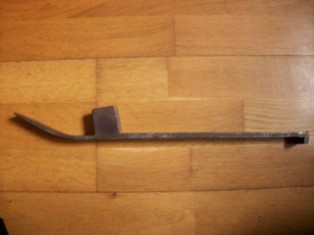

Witam, mam taki problem mam do narysowania poniższy element jednak mam problem poniewaz musze go narysowac na formacie a4, zastosowalem skale 1:4 i wyglada to bardzo nieczytelnie szerokosc elementu 6 mm po pomniejszeniu daje 1.5 mm co na rysunku jest bardzo malo czytelne czy mozna ten problem jakos rozwiazac zdjecie przedmiotu:
bo mi jak rysowalem wychodzi cos takiego to jest szkic tylko, ale juz jest malo czytelny

Nie bardzo widzę co jest na zdjęciu. Jeżeli ta długa część(środkowa) jest prosta i ma stały przekrój możesz zrobić zwyczajne przerwanie i rysunek w skali nawet 1:1 (1:2).

tomek226, musisz kolego przeskalować jeszcze raz, ale w drugą stronę. :mrgreen:
Powiększyć wymiary przedmiotu np: *3 w skali 3:1, i oczywiście skrócić przedmiot.
Tak się rysuje i nie jest to błędne.
