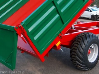

Witam. Potrzebuje pomocy jaka wedlug Was bylaby najlepsza prasa do giecia blach na poszycie burt takich jak na zdjeciu?

A nie są to blachy kształtowane na walcach tak jak trapezówka?

Hmm... sam nie wiem na czym jest to dokladnie giete :roll: wydaje mi sie ze na krawedziowce dlatego o nia pytalem ale moze sie myle moze ktos jeszcze sie wypowie.

A góra tej burty to dodatkowy profil kwadrat ? Czy po prostu krawędź blachy wygięta w kwadrat ? Dół też chyba jest wygięty podobnie.

Blacha na dole i gorze nie jest zaginana jest prosta.
Na dole i gorze to jest profil zamkniety z ktorego jest zrobiona ramka i do tej ramki przyspawana jest blacha i to o nia mi chodzi a dokladnie o te dwa pasy ktore sa wzdluz calej burty na czym to mozna wygiac?Grubosc blachy to 2mm.

Witam jest to wykonane na walcach z taśmy a końcówki są prasowane na prasie hydraulicznej i dospawane lub dogrzane myślisz o jakiejś produkcji cz jednostkowa historia da się to zrobić na krawędziówce ale lepiej gotowca kupić chyba że do produkcji to trzeba do tematu trochę inaczej podejść

Mysle o produkcji ale chetnie bym to komus zlecil :wink: lub gotowe kupil :grin: ale nie moge nigdzie znalezc zeby byl taki profil :roll:

Takie burty bez problemu można wykonać na krwędziarce, i jeśli to nie ma być produkcja masowa to na pewno tańsze od walców.

no wyglądają podobnie ale te z filmu więcej jak 0,5 raczej nie strawią lata temu ja kupowałem w Autosanie Sanoku mieli linię i walcowali a kilka lat temu do Słomczyna woził gość burty i same blachy tyle że profil był niższy taki jak na polskich przyczepach czy teraz wozi nie wiem nie byłem ze trzy lata stał koło rolniczych

galon pisze:no wyglądają podobnie ale te z filmu więcej jak 0,5 raczej nie strawią lata temu ja kupowałem w Autosanie Sanoku mieli linię i walcowali a kilka lat temu do Słomczyna woził gość burty i same blachy tyle że profil był niższy taki jak na polskich przyczepach czy teraz wozi nie wiem nie byłem ze trzy lata stał koło rolniczych
te z niskim profilem nie wchodza w gre jest ich masa na allegro
HUD pisze:Takie burty bez problemu można wykonać na krwędziarce, i jeśli to nie ma być produkcja masowa to na pewno tańsze od walców.
ile moze kosztowac wygiecie mb blachy na krawedziarce wysokosc 50 cm(na gotowo) grubosc blachy 2mm okolo 300mb/miesiac?
