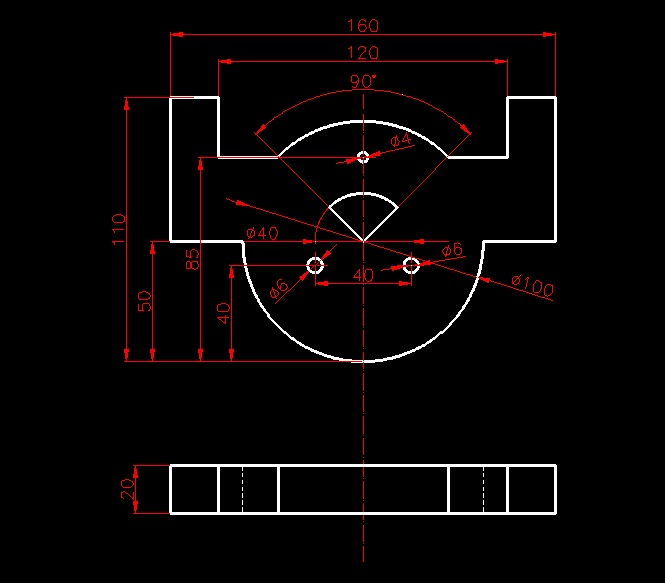

Mam problem z wymiarowaniem figury symetrycznej. Bardzo proszę o zaznaczenie jak powinna być ta figura z wymiarowana
Pozdrawiam serdecznie
A w symetrii nie może być np jeden otwór ø6 a drugi ø 6.1ab5 pisze:Proponuję usunąć jeden wymiar fi6 z uwagi np na symetrię.tomolc pisze:Żeby to była figura płaska to bym nie powiedziałkarol_n1 pisze:To jest figura płaska symetryczna, kolejnego rzutu nie trzeba. Chodzi tu tylko o z wymiarowanie.
Aby była tak jak chcesz to musi wyglądać tak
