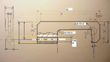

Dzien dobry.
Mam problem...nie wiem czy dobrze wszystko narysowalem i mam problem ze zwymiarowaniem przedmiotu, chodzi mi o linie wymiarowe.
Prosze o pomoc ! :)

To kreskowanie to ma być wyrwanie? :roll: Trochę dziwne jeśli w środku jest otwór to po co go kreskować?
Co do wymiarów, linii wymiarowych i rzutów się nie wypowiadam. :wink:

no to mialbyc przekroj niby, nie wiem w ogole czy to jest dobrze zrobione dlatego sie pytam :)

Wymiary gabarytowe to podstawa. Fazy wymiaruję się przeważnie linią strzałkową prostopadłą do krawędzi fazy i oznacza np. 5x45st. czyli faza 5mm kąt 45 stopni. Można oczywiście podać oba boki fazy ale tak się raczej przy 45 nie robi. To wyrwanie to bardzo nie wyszło.
Nie wiem na ile szczegółowy ma być ten rysunek, do wykonania trzech elementów składowych powinny być 3 rysunki wykonawcze części (blacha 1, ząbek, tuleja - chyba gwintowana) i na te części są/ powinny być szczegółowo zwymiarowane. Chyba że to ma być rysunek wykonawczy i zawarte w nim wszystkie szczegóły.
To nie jest komplet ale w tym kierunku bym szedł.

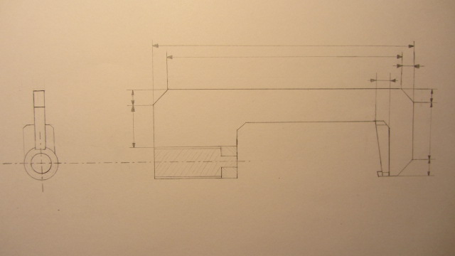

Post napisał: globus44 » 17 sty 2012, 16:32
Moze jakies jeszcze sugestie do tego rysunku ?
