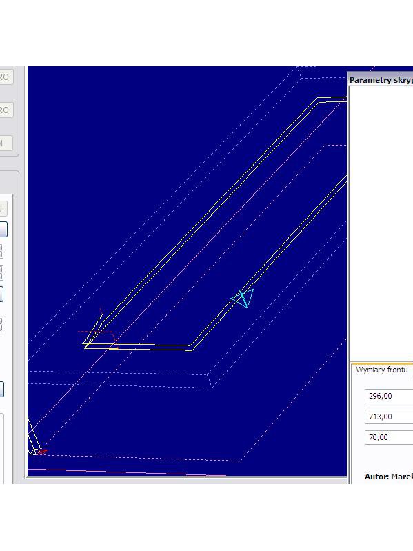

Kolejny skrypt który pomaga mi produkować fronty meblowe.
- frez opada po zdefiniowanej rampie
- frez wychodzi z materiału po rampie
- dwa dowolnej głębokości przejścia

[ Dodano: 2012-01-25, 12:41 ]
Modernizacja !!!
piko skrypt.JPG (47.83 KiB) Przejrzano 1053 razy
