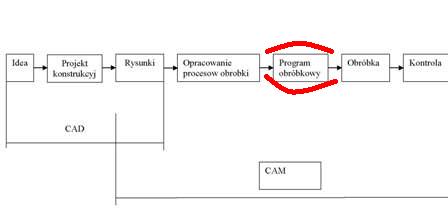

Mam zrobiony model 3D w SolidWorksie i problem z konwersją do G-code.
SolidWorks nie zapisuje bryŁ w formacie AutoCad. Może ktoś pomoże, jak się z tym uporać

Rysunek jest wykonany w 3D. Po co chcem zapisać w formacie AutoCad .dxf .dwg?
Ponieważ do wyfrezowania jest powieżchnia kulista i nie wiem w jaki sposób zrobić konwersje na G-code. I wydawaŁo mi się że najlepiej będzie zrobić konwersje z pliku AutoCad.
A może to się robi innaczej?

solidworks czy acad sa to programy typu cad, aby zrobic program (g-kode) potrzebujesz programu typu cam. zabacz tutaj powinno pomoc co do czego.

Dzięki ERNEST KUCZEK. AutoCad jest programem CAD z ktorego robimy konwersje na format
G-code. Sposoby te byŁy opisywane na forum. Jednak mój problem jest nadal aktualny. Ponieważ nie wiem jakim sposobem zrobić konwersje powieżchni kulistej z solidworksa do G-code.
Do sterowania używam Turbocnc.

No masz Ci los.
Aby zrobic konwersje bryły zapisanej w formacie Solidworksa potrzebujesz innego programu typu CAM.
Opisze Ci caly proces:
1. Rysujesz sobie bryłe jaką potrzebujesz w programie jakim dysponujesz, w tym przypadku Solidworks.
2. Zapisujesz- moze pominiemy format Solidworksa i wybierzemy od razu .igie dlatego ze sa bardziej popularne i wiecej programow bedzie mogla go otworzyc bez wiekszego klopotu. A wiec jak wyswietli ci okienko "Zapisz jako" nadasz mu nazwę a ponizej wybierzesz format .igi :???:
3. I teraz część której Ci brakuje: Otwierasz ta narysowana bryle (pamietaj ze teraz ma ona format .igi) programem typu CAM- a więc EdgeCAM, Unigrapihcs, SprutCAM, DelCAM (ArtCAM), SolidCAM itd. :shock:
4. Postepujesz teraz tak: otwierasz samouczki i uczysz sie od poczatku: importowac bryle, konfigurowac narzedzia, i tworzyc G-CODy :cool:
5. Stworzone G-cody wrzucasz do turboCNC i lecisz az wiory beda szly :mrgreen:
Tak po krotce potrzebujesz jeszcze jednego programu pomiedzy SolidWorksem a TurboCNC.
JAk widac z ponizszego schematu ty masz program CAD a do pisania G-Codow potrzebny jest CAM.
Albo zdolnosc przestrzennej wizualizacji do pisania programu kuli recznie (ale to cos dla Pana Pajaka) :mrgreen:

Wiem ze zaraz ktos naskoczy na wykres ze gdzie tam CAM i OBROBKA- no ale da sie zrobic symulacje wiec cos tam ma wspolenego z obrobka a dalej jest kontrola i tutaj rowniez a CAMie mozemy zaprogramowac sonde pomiarowa wiec zanim ktos na mnie naskoczy to niech to przemysli.
Oczywiscie od razu napisze ze programem typu CAM nie da sie wysterowac maszyny.
