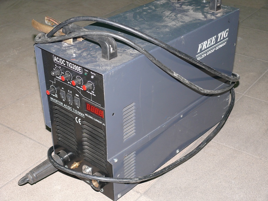

Kupiłem nie dawno tiga i wszystko w nim się odpala ale w sumie słabiutko łapie łuk albo w ogóle nie łapie.Ma ktoś może taki sprzęt?? Gdzie mogę znaleźć jakiś schemat do niej.

Zajarzany łuk jest małej mocy. Widać go i słychać ale nie topi materiału. Świeci o wiele słabiej niż przy prawidłowym spawaniu. Po zajarzeniu łuku amperaż spada z ustawionych 40A na 5A.. Dodatkowo, w środku TIGa, widać iskrzenie pomiędzy dwoma blaszkami.Iskrzenie to pojawia się także jeżeli wcisnę przycisk "na pusto".Jak się potrze elektrodą po materiale to nadal tak samo.

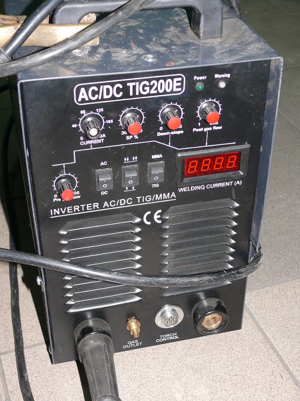

to iskrzenie w środku to może być iskrownik lub coś się zaczyna palić.
Prąd spawania ....
tu , prawdo podobnie inwertor albo nie kluczuje dobrze tranzystorów lub tranzystory któreś są padnięte.
Jeżeli znasz się na elektronice przy najmniej w podstawowym stopniu to proponuje sprawdzić zasilanie mostka , kondensatory i iść w kierunku inwertera. Schematów do tego nie mam i myslę że ciężko będzie nawet na elektrodzie zdobyć ale zapytaj. Warto.

Czyli czasami zapala i spawa ok. a czasami schodzi z prądem do 5 A. Podobne objawy są kiedy uszkodzony jest układ wykrywania zwarcia (przyklejenia elektrody do materiału). Układ ten czesze napięcie łuku jeżeli jest za małe ogranicza prąd spawania. Spróbuj zapalić łuk z większej odległości jak przeskakują iskry to jonizator jest ok. Jeżeli masz możliwość spawania tym urządzeniem elektrodą otuloną to przejdź na elektrodę i sprawdź czy spawa zwiększmy prądem jeżeli tak to blok mocy jest ok. i zostaje szukanie problemu w układzie zwarcia(AS).
