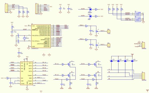

Schemat obecnej wersji sterownika unipolarnego na procesorze ATTINY2313 i końcówce na tranzystorach IRLZ14 (10A/60V). Układ został zaprojektowany na wymiar płytki sterownika A3977. Zasilany 25V z ograniczeniem prądu na oś 2A. Z krokiem 1/8 i śrubą M14 (skok 2mm) na frezarce model 'zoltar' osiągi 1200mm/min.
Na schemacie/płytce są diody BAT27 które w testowanych sterownikach zostały usunięte ze względu na ograniczanie prędkości maksymalnej silnika.
StepperAVR_PCB_Multilayer.pdf
rozmieszczenie elementów
(58.51 KiB) Pobrany 1149 razy
StepperAVR_SCH_U10.pdf
schemat
(37.43 KiB) Pobrany 2222 razy

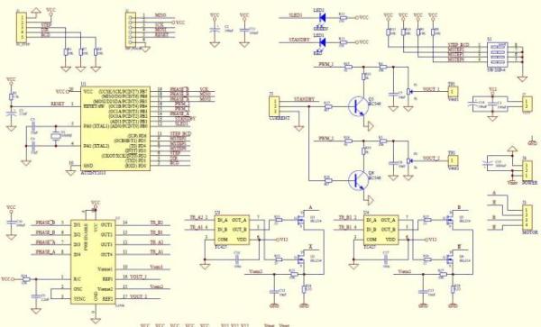

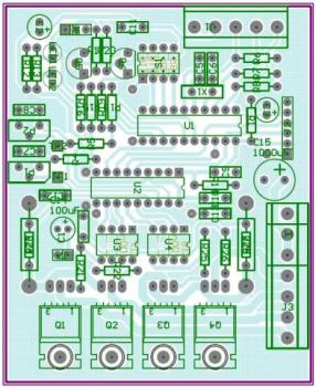

Poprawiona wersja sterownika unipolarnego. Dodane drajwery mosfetów TC427 (poprzednio tranzystory troche zbyt mocno sie grzały), ograniczenie prądu 50% bieżącej wartości (włączanie zworką, brak impulsu STEP przez ok. 3 sek.), mikrokroki 1/1 1/2 1/4 1/5 1/8 1/10 1/16.
StepperAVR_U23m2_PCB.pdf
(634.98 KiB) Pobrany 1119 razy
StepperAVR_U23m2.pdf
(44.95 KiB) Pobrany 1673 razy
schemat
płytka, brak połączeń od strony elementów
