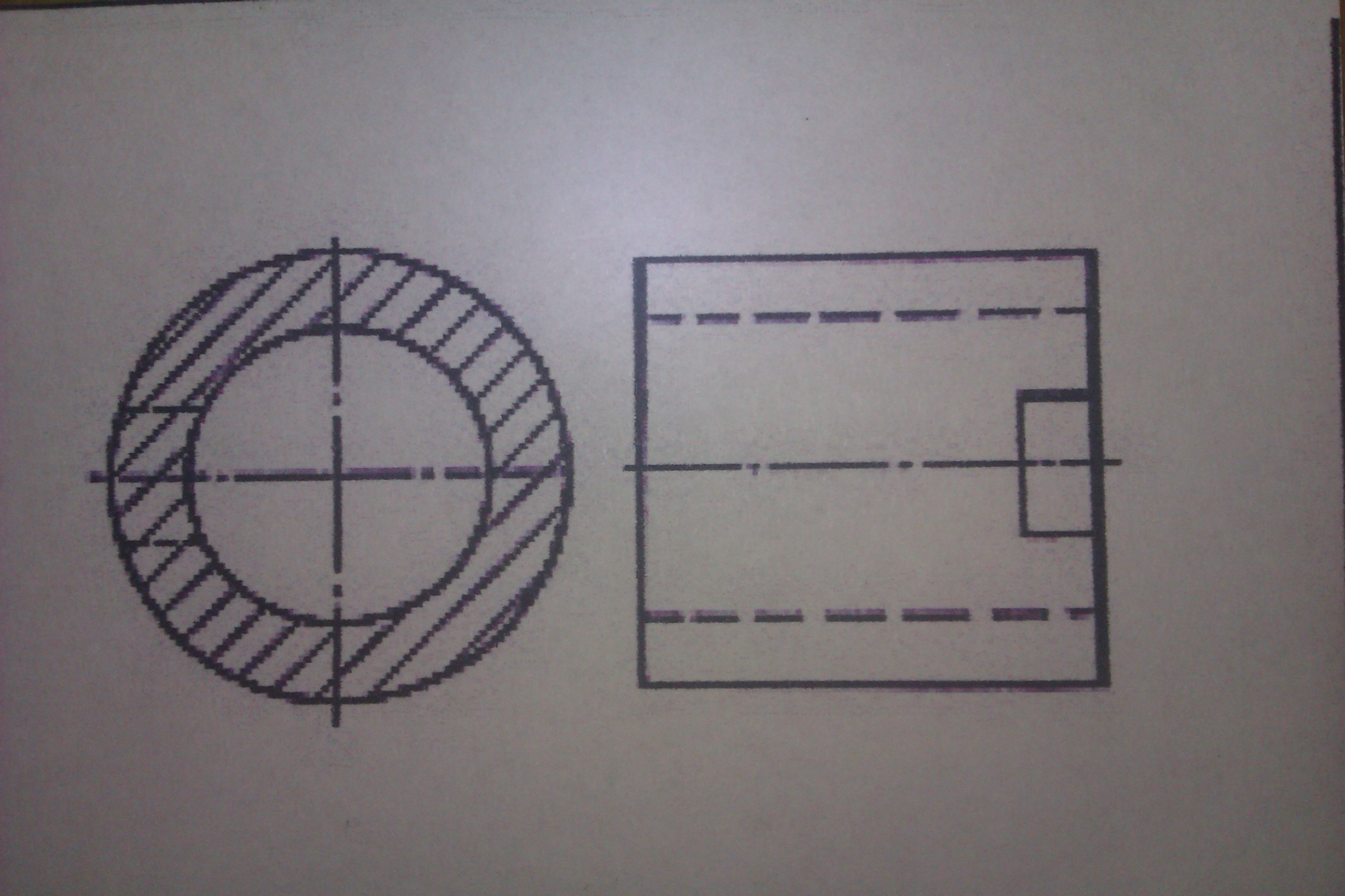

Zadanie brzmi: znajdz bledy w przekrojach na rysunku i na drugim rysunku je popraw, z góry dziękuje za pomoc :)

Ścianki tej tulejki powinny być zaznaczone linią ciągłą , a pole powierzchni materiału musi być zakreskowane ( rzutowanie prawe). Co do rzutowania lewego nie widzę powodu żeby tulejka była zakreskowana.

1złoty pisze:Ścianki tej tulejki powinny być zaznaczone linią ciągłą ...
... w którym miejscu?

WZÓR na jakiej podstawie stwierdzasz, że to wybranie w tuleji jest na taka akurat głębokość? wydaje mi się że ono jest na cała grubośc ścianki tuleji, co wynika z przekroju po lewej stronie.

RSOrez pisze:WZÓR na jakiej podstawie stwierdzasz, że to wybranie w tuleji jest na taka akurat głębokość? wydaje mi się że ono jest na cała grubośc ścianki tuleji, co wynika z przekroju po lewej stronie.
Masz rację .... nie zauważyłem tego. :oops:
Rysunek już poprawiłem.
