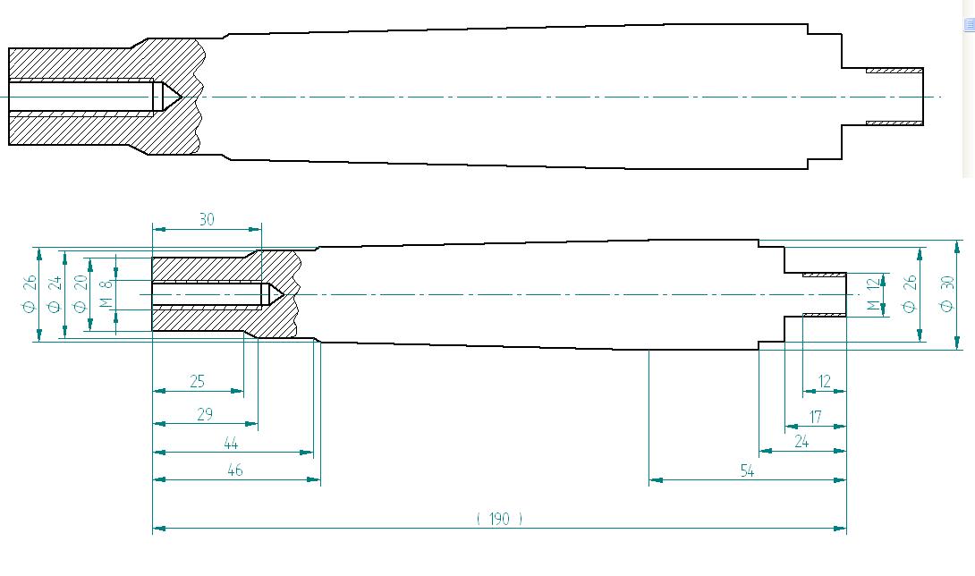

Witam otóż jestem uczniem 1 klasy technikum i mam pytanie odnoście rysunku który zamieściłem poniżej:
1, Jak jest narysowany, tzn, na jaką ocenę?
2. Czy dobrze dałem wymiary ?

Post napisał: Bri » 10 lis 2011, 23:50
Niedostateczny

Post napisał: mariuszbroda » 11 lis 2011, 00:08
Taka prawda,zero zasad wymiarowania....

Post napisał: gelo » 11 lis 2011, 09:03
Wez jakikolwiek rysunek zwymiarowany i postepuj dokladnie na tej samej zasadzie.
Tak pokrotce to na swoim zapomniales:
- dodac linii pionowych w miejscach gdzie nie ma widoku przekroju
- brak zwymiarowanego stozka ( musisz podac jedna srednice, dlugosc stozka i kat lub zbieznosc
- brak tolerowania wymiarow - chropowatosci powierzchni
- otwor gwintowany - brak glebokosci wiercenia oraz zle narysowany ( kreskowanie ma byc takie samo jak w przekroju)
- otwor na pewno nie bedzie mial takiego "szpica" - wiercac wiertlem skretnym wychodzi kat 118stopni
- gwint zewnetrzny zle narysowany ( nie rysuj w przekroju) wpisz w google wymiarowanie gwintow i juz....
- trzeba oznaczyc chropowatosci powierzchni oraz oznaczyc powierzchnie hartowane ( taki trzpien musi byc zahartowany na powierzchni stozka
no to tak z grubsza tyle

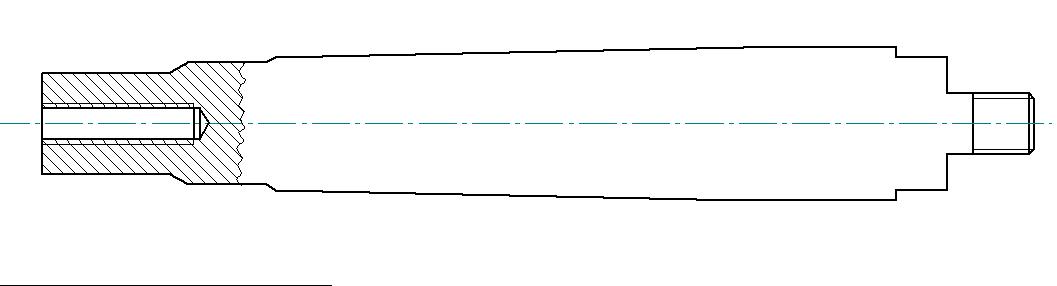

Post napisał: Krzysiek787 » 11 lis 2011, 14:03
Dobra rysunek poprawiłem mam nadzieję że teraz jest dobrze
- nauczyciel powiedział żebym nie wymiarował stożka, nie tolerował powierzchni itd. tylko zwymiarował go ponieważ mamy bardzo mało godzin rysunku technicznego w zasadzie to już się będą one kończyć i zależy mi żeby oddać tą pracę w poniedziałek.

Post napisał: bad_spider » 11 lis 2011, 14:42
Jeszcze raz przeczytaj to co widnieje za pierwszym myslnikiem kolegi gelo - tzn. dalej nie masz lini przenikania. Do tego jakas fazka by sie przydala przy otowrze bo w praktyce ciezko bedzie to nagwintowac czy wkrecic cos w tak wykonany gwint, brak zejsc gwintu (nie wiem czy masz miec rysunek dokladnyc zy uproszczony ale zakladame ze dokladny), piszesz ze jstes z technikum to pewnie gwintownik widziles, zwroc uwage ze nie nacina odrazu calego gwintu pod katem prostym do materialu tylko robi to stopniowo.
Bardziej sie bede czepiac jak zwymiarujesz, pozdrawiam

Post napisał: WZÓR » 12 lis 2011, 10:49
Krzysiek787 pisze:Dobra rysunek poprawiłem mam nadzieję że teraz jest dobrze...
Nie jest dobrze - dorysuj linie.

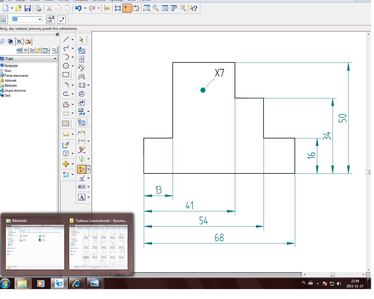

Post napisał: Krzysiek787 » 17 lis 2011, 23:08
Dzięki Wzór. Teraz proszę o ocenę płytki

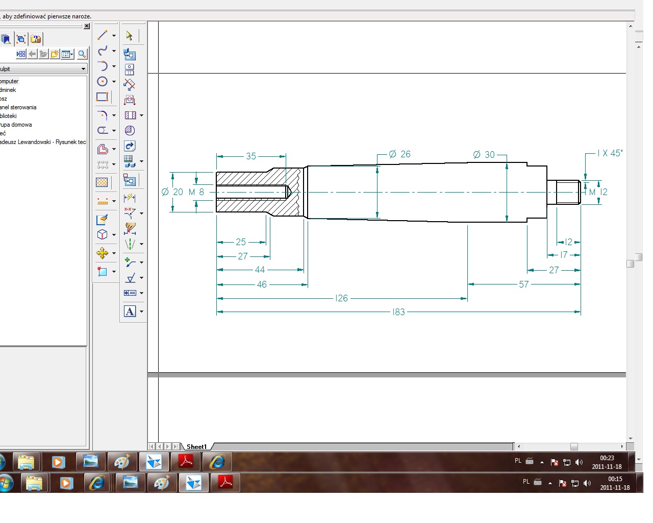

[ Dodano: 2011-11-18, 00:29 ]
Dobrze poprawiłem wałek mam nadzieję że dobrze, proszę o ocenę.

Post napisał: U~ » 18 lis 2011, 07:16
Niestety nie ;)
Rysunek przewymiarowany (Wymiary 126+57=183 i wymiar 183) z któregoś musisz zrezygnować. Fazowanie od prawej zwymiarowane tak, jakbyś wymiarował gwint, zamiast fazki, popraw to. Brakuje wymiaru średnicowego jednego stopnia (od prawej)Otwór gwintowany od lewej, masz głębokość nacięcia gwintu, ale nadal brakuje głębokości samego otworu (zwróć uwagę, że otwór masz nieco dłuższy, niż samo nacięcie gwintu). Tak samo brak fazowania na wejściu tego otworu, nadal. Ale widzę, że te uwagi już były..
Uwzględnij wszystko, co napisali moi poprzednicy i będzie dobrze.
