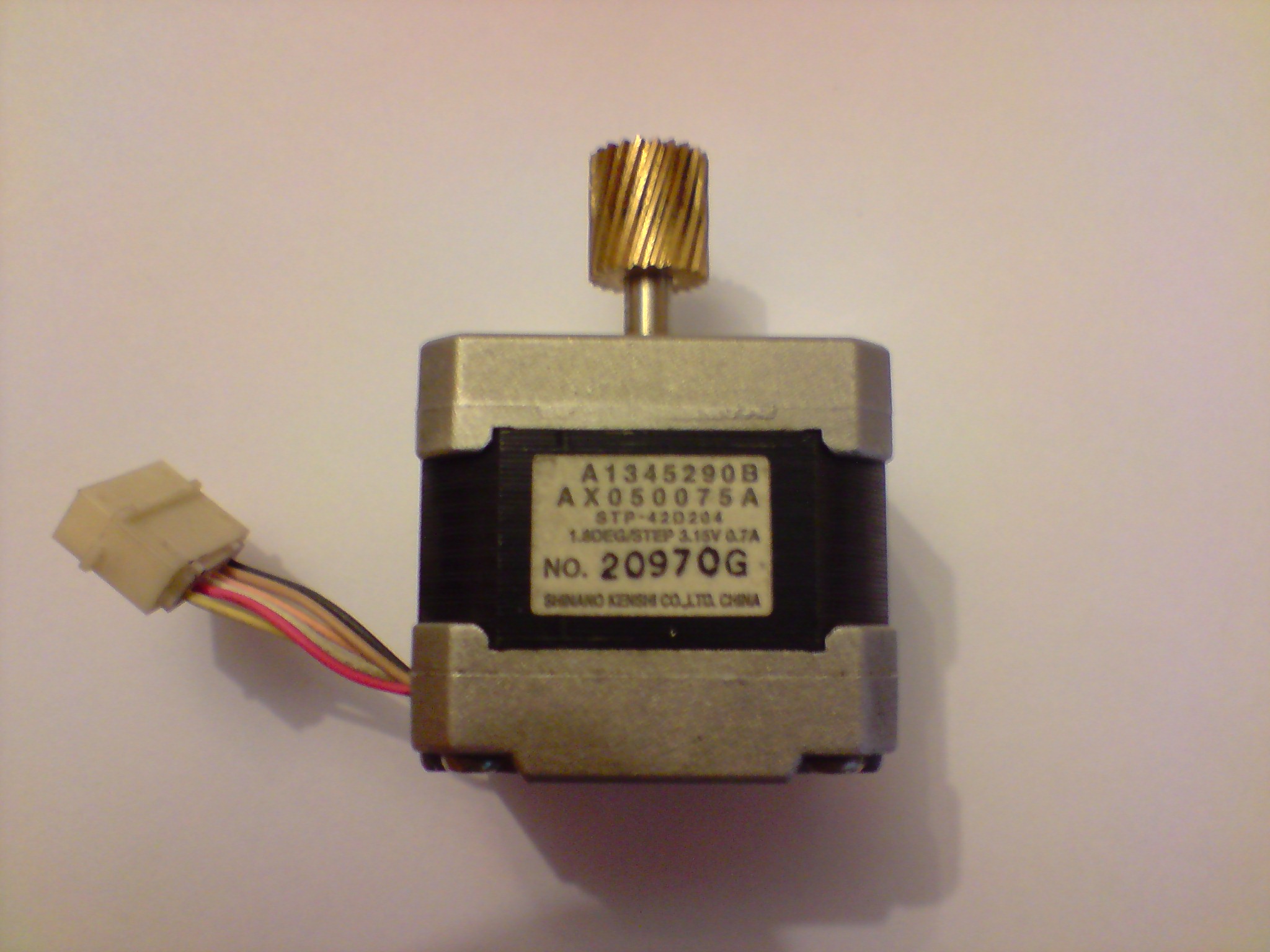

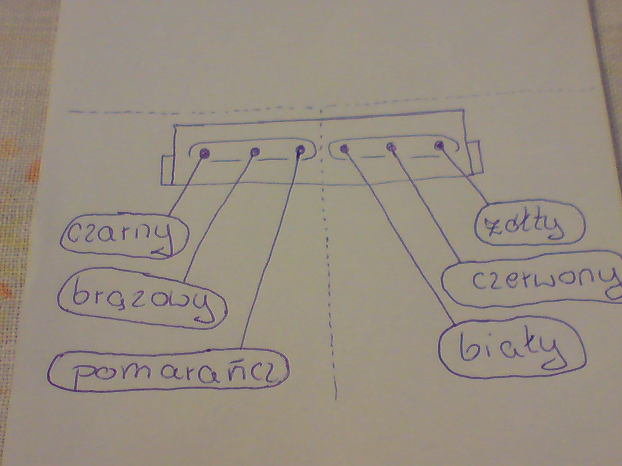

odpowiadając na twój post zamieszczam zdjęcie jednego z silników które posiadam .
3,15V
0,7A
1.8 deg/step
wymiary:42x42x38
posiada 6 przewodów:czarny,brązowy,pomarańczowy(chyba),biały,czerwony,zółty.
firma:shinano kenshi
chcę zrobić małą frezarkę,
oczywiście jestem, zaznaczam laikiem jeśli chodzi o elektronikę ,choć szybko się uczę jeśli można tak powiedzieć .co do czytania postów to przeczytałem wydaje mi się wszystko o zasilaczach a na temat silników krokowych tej firmy jest skąpo napisane , jeden lub dwa posty ,o innych parametrach.

To już coś. Skoro 6 wyprowadzeń to najpewniej silnik bipolarny dwufazowy z podwójnymi uzwojeniami na fazę. Możesz to sprawdzić omomierzem. Powinieneś wyodrębnić dwa zespoły wyprowadzeń, po trzy przewody kontaktujące się ze sobą przez rezystancję uzwojenia ale między zespołami nie ma połączenia. Jeżeli tak jest to masz do wyboru kilka opcji o różnych cenach i parametrach. Dodatkowo jest możliwość kupienia gotowych sterowników bądź samych płytek PCB do samodzielnego montażu co wychodzi taniej. Na początek przyjrzyj się tym http://www.akcesoria.cnc.info.pl/sterow ... sskb01.htm
http://www.akcesoria.cnc.info.pl/sterow ... sskb05.htm
Są tam też różne możliwości podłączenia silników z opisami, cenniki itd.
Poczytaj też o tzw płycie głównej, przekalkuluj a może dojdziesz do wniosku że bezpieczniej dla Ciebie, mimo że drożej będzie kupić cały gotowy zestaw sterujący do maszynki cnc. Wszystko czego potrzebujesz jest między innymi w tym samym sklepiku sponsora forum
