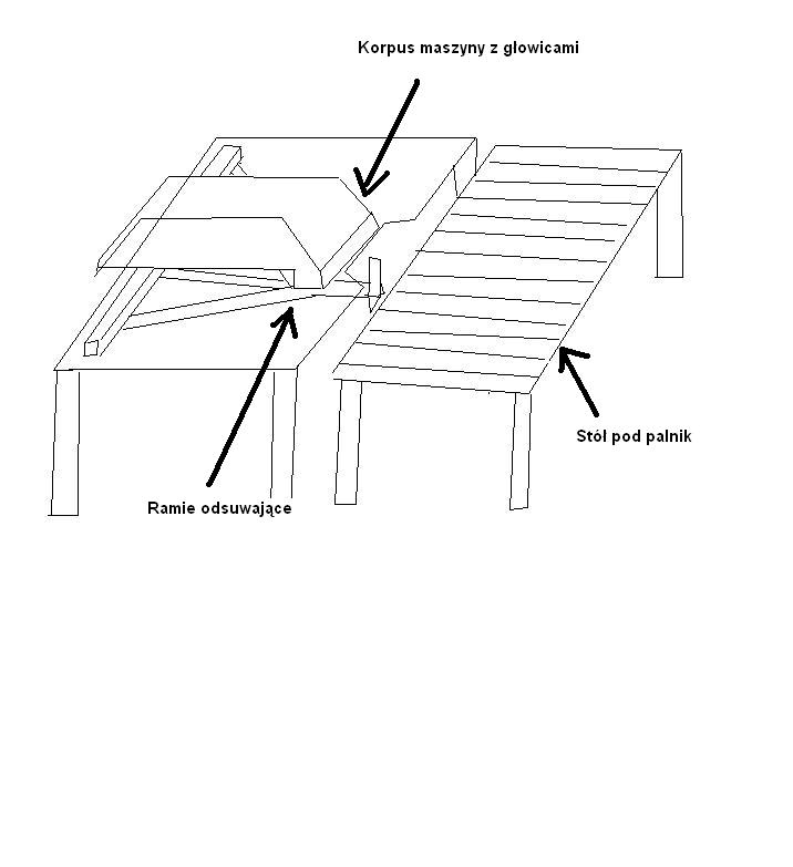

W firmie zrodził się pomysł aby przerobić starą wykrawarkę Boschert na wycinarkę plazmową lub gazową. Plan wygląda następująco: do listwy na osi X przyczepiamy ramie odsunięte (płaskownikiem,ceownikiem)na osi Y o jakieś 1200mm (w celu uniknięcia kolizji z głowicą wykrawającą). Na końcu ramienia montujemy dysze palnika. Konstruujemy stół, przerabiamy automatykę, dobieramy prędkości posuwu... Idea polega na tym by wykorzystać osie maszyny oraz ich sterowanie przy jak najmniejszych kosztach do cięcia grubszych blach, które w tej chwili dajemy kooperantom. Co o tym sądzicie? Proszę o wszelkie sugestie i argumenty za i przeciw. Pozdrawiam

Do zrobienia. Ale jakieś podnoszenie palników by się przydało. Czy będzie chodzić z głowicą góra-dół ?
Mały kłopot tylko z doprowadzeniem jeżdzących przewodów.

Nie do końca rozumiem podnoszenie palników(w kwestii plazm jestem laikiem) ? Chodzi o start/stop palenia? Głowice w pierwszej wizji założyłem że albo będą sobie skakać na min wysokościach albo sygnał odetniemy. Zależy mi na wykorzystaniu funkcji wykrawanie okręgów i po łuku co by wypalać krągłości było można bo nie wiem jeszcze jak trasowanie na Boschercie wygląda.

Też nie jestem w wypalarkach fachmanem, ale mi tu tłumaczono że podczas np. przebijania muszę odjeżdzać palnikiem w górę i tak zrobiłem :)

podobną konstrukcję ma TRUMPH w starych wykrawarkach.
funkcja wykrawarki to jedno urządzenie a drugie to plazma.
Sprawdzało się w działaniu wyśmienicie.
Ale do "pola" gdzie ma być plazma musisz zadbać o odprowadzanie w dolnej części ognia i spalin.
Układ taki jak kol. z forum za projektował załatwi kontrole nad palnikiem żeby utrzymać jego stałą wysokość.
Czy maszyna a właściwie sterownik CNC ma możliwość rozbudowania o inne urządzenia jak np. marker :?:

Myślę że sterownik CNC umożliwi tzw. trasowanie, wiem że można wyłączyć tryb punching i wprowadzić maszynę w stan wolnych przejazdów(jestem na etapie poszukiwania komend) co wykluczy drgania które są wynikiem skokowego poruszania się osi.

Jestem po pierwszych próbach, póki co z markerem :wink: i oczywiście żeby tylko pokazać idee dyrektorom inżynierom. Grad uwag się posypał, przychylności znikome ślady, no ale zobaczymy jak zarząd zareaguje na propozycje. Mam pytanie laika: Jeśli będziemy wypalać jedną grubość blachy to na co różne prędkości posuwu maszyny (zadano mi zapytanie o różne prędkości, a obawiam się że może się to nie udać przy tym oprogramowaniu maszyny)?

różne szybkości bo i różne parametry są.
Przy jednej zadanej grubości i jednym gatunku można ciąć na stałej szybkości.
Marker ma zazwyczaj właśnie ustawioną jedną szybkość. Ale może sterownik ma możliwość regulacji dla markera w jakimś zakresie :?:
może warto kupić prostą maszynę :?:

Można w programie w każdej chwili zmienić prędkość posuwu odpowiednią komendą, sprawdziłem. Co do zakupu prostej maszyny to masz rację. W zeszłym tygodniu oglądaliśmy na targach w Krakowie plazmę tureckiej firmy której cena z przystawką do cięcia rur wahała się na wysokości 100-120 tysięcy PLN, więc chyba nie ma o co kruszyć kopi. Pozdrawiam
