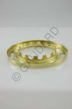

Jestem laikiem i zajmuję się składaniem lamp naftowych oraz sprzedażą kloszy do lamp naftowych. Poszukuję kogoś kto jest w stanie wykonywać dla mnie galeryjki do lamp naftowych lub wykona dla mnie urządzenie do ich wykonywania.
Chodzi mi o wykonanie takiej galeryjki jak na zdjęciu z załącznika.

Urządzenie to prasa z odpowiednimi sztancami . Chyba lepiej było by to zlecić; automat może pluć tysiącami takich blaszek na godzinę.

Uzupełnię, że jest kilka rozmiarów takich galeryjek i ma to być niskonakładowa produkcja.
Owszem najlepiej dla mnie zlecić wykonanie i dlatego poszukuję kogoś kto jest w stanie zrobić takie galeryjki

szybko zrobi Ci to producent kapsli do bombek szklanych,ma odpowiedni materiał i maszyny.
W Polsce jest kilku producentów,poszukaj w necie-powinno być tanio-teraz bombki z Chin.

wykrojnik (albo zespół wykrojników) i prasa ręczna balansowa, bo to cieniuteńka blaszka. Ja myślę, że opłaciło by ci się (produkcja niemasowa) zrobić takie wykrojniczki i samemu prasą machać, ale z uwagi na cienką blaszkę (luz cięcia maleńki) będzie to po prostu drogie, bo robota jest bardzo precyzyjna. Aha - oczywiście jeśli zlecisz to komukolwiek, to i tak na początku będzie wykonanie narzędzia (a w zasadzie narzędzi, na różne średnice) a więc taniej nie będzie.

A gdyby kształt wycinać laserem a potem tylko tłoczyć na gotowo. Sam tłocznik nie będzie bardzo skomplikowany. Zasadnicze części można wykonać na tokarce.

Nie zawsze tak mozna i w tym przypadku prawdopodobnie tez tak nie mozna zrobic. Troche slaba dokumentacja i ciezko ocenic, ale jak wytnie sie ksztalt a potem przetloczysz to ci sie rozleza otwory.

Wszystko kwestia tego ile kolega tego wykonuje... bo dla 100 sztuk to lepiej coś podziergać nawet z dwóch kawałków... jak potrzebuje 1000 miesięcznie to można myśleć o matrycy na prase...

Myślę że matryca tylko kształtująca będzie znacznie tańsza od jednej dwuoperacyjnej lub dwóch: wycinającej i kształtującej.
Dla kilkuset detali cięcie laserem będzie najodpowiedniejsze, matryca kosztuje sporo i przy małej partii drastycznie podnosi koszt detalu.
