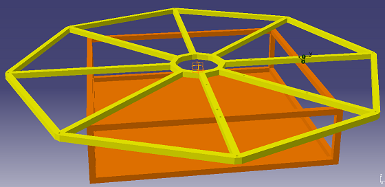

Zienek
Posty: 3726
Post napisał: Zienek » 14 paź 2011, 13:05
No to moje pierwsze podloty projektowe wyglądają następująco jak na fotce.
Radialnie umieszczę kółka obrotowe "do góry kołami". Wszystkie są obrotowe, ale mówię tu o takich, jak w fotelach biurowych ;)
Na takiej ramie będzie krążył talerz na produkty. Mechanika cała ukryta w skrzyni, pod "pajęczynką".
rama_packshot
