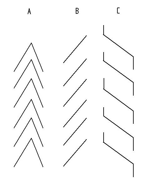

Post napisał: BYDGOST » 10 wrz 2011, 11:22
U siebie stosuję coś takiego jak wariant A na poniższym rysunku. Jest to układ oddzielnych blach zamontowanych w ramie i odpowiednio wygiętych. Chodzi tu nie tylko, żeby nie było widać, ale żeby ktoś nie próbował wkładać czegoś np. drut, bo tam dalej jest napięcie. Prostsze rozwiązanie to wariant B, ewentualnie C.

Post napisał: Agent0700 » 10 wrz 2011, 11:30
Właśnie myślałem o wariancie B, ale w układzie takim, że kominek byłby z lewej strony żeby był ułatwiony wylot gorącego powietrza.
Może blachę pociąć w paski i poprzyspawywać na końcach?
Będzie nie równo i brzydko.
Najlepiej byłoby ponacinać wzdłuż a po bokach też, ale zostawić w środku np. pół cm nieprzeciętego to by było łatwiej wyginać.
Cały pic polega na tym jak to zrobić ładnie bo kominek nie stoi w garażu.
Bo jak to zrobić to ja wiem, ale nie wiem jak zrobić ładnie.
Jacek
[ Dodano: 2011-09-10, 11:39 ]
Albo jeszcze taki pomysł przyszedł mi do głowy:
2 pionowe profile kwadratowe 1,5 cm grubości i płaskowniki poziomo pod kątem przyspawane punktowo.
Do spawania płaskowników trzeba by zrobić klin z odpowiednim kątem jako szablon i jechać z koksem.
Potem prysnąć farbą żaroodporną i gotowe.
Chyba tak zrobię.
Muszę poszukać płaskowników najlepiej 1 mm grubości, dobrze, żeby było przetłoczenie wzmacniające coś jak na rysunku wariant C.
Szukam więc gilotyny i krawędziówki :-)
