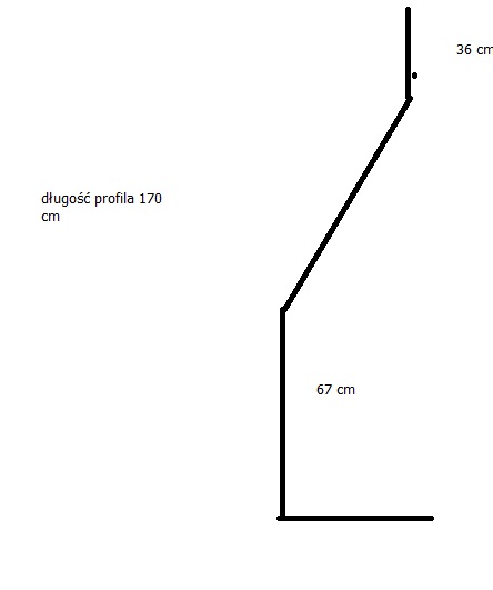

Potrzebuje zrobić kilkadziesiąt stojaków.
Zastanawiam się jaką sprawdzoną technologię gięcia profili przyjąć
Profil to 20x20 długość 170 cm. Każdy musi być gięty równo więc podejżewam, że trzeba zrobić szablon.

Przy kątach prostych, tak jak na rysunku pokazałeś będzie bardzo ciężko wygiąć nawet taki mały profil, a to dlatego, że w miejscu gięcia ścianki boczne będzie Ci wyciskało na boki.
Zasypywanie profila piaskiem, ubijanie dosypywanie, ubijanie, korkowanie i w końcu gięcie prawdopodobnie też nie pomoże, a zmarnujesz mnóstwo czasu.
W związku z tym sugerowałbym spawanie i ładne wygładzenie krawędzi.

gietarka trzpieniowa i promień gięcia około 70-80mm po osi.

Lub cięcie pod danym kontem i spawanie w przyrządzie tigiem najszybciej ja coś podobnego robiłem i ciołem pod kątem a potem w przyrząd i spawanie tigiem najszybciej i tylko jedną rurkę tniesz pod odpowiedni kąd

A nie prościej acetylenem podgrzać i wygiąć na gorąco ?

Przy takich ostrych zgięciach to tylko powycinac co trzeba, potem giąc i spawać.
