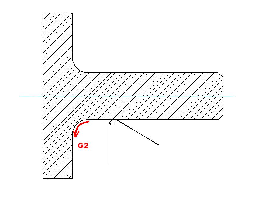

Potrzebuje odpowiedzi na jedno proste pytanie. Sytuacje o jaką mi chodzi przedstawia poniższe zdjęcie.
Która kompensacja G41 czy G42 oraz jaki typ (numer) ostrza dla takiej obróbki?
Wcześniej pracowałem na rewolwerowych tokarkach HAASa i nie było najmniejszego problemu z korekcją. Na tej chińszczyźnie sytuacja jest nazwijmy to "odwrócona" a do tego wyświetla mi głupoty, bo jeżeli mam promień płytki 0,4mm a maszyna pokazuje różnice w milimetrach jeżeli chodzi skompensowane ruchy, to chyba coś jest nie tak.

Jeżeli głowica narzędziowa jest z tyłu (poza osią obrotu wrzeciona), to G41 jest kompensacją lewostronną, zgodnie z normą.
Jeżeli głowica narzędziowa jest z przodu, przed osią obrotu wrzeciona, to G41 jest kompens. prawostronną a G42 - lewostronną (lustrzane odbicie osi X, więc wzajemna zamiana G41 z G42.
Sprawdź działanie interpolacji kołowych G2 i G3 czy one też nie zamieniają się wzajemnie?
Mogą być przesunięcia w "offsetach".

Mam właśnie odwrócone G2 z G3 tzn. patrząc z góry na nóż (tak jak na zdjęciu) miałem zrobić promień przeciwnie do wskazówek zegara (patrz szkic). Oczywiste było dla mnie, że będzie to G3 - niestety maszyna zrobiła mi wypukły :)
Czyli w takim przypadku jak na szkicu kompensacja naroża narzędzia to będzie G42 a Typ 3 ??
Rozumiem przesunięcia w offsetach, ale co one mają wspólnego z milimetrowymi kompensacjami skoro promień podany jest w ułamkach milimetra.

Porównaj swoje fotki .... poza tym , że w jednym przypadku nóż jest przed , a w drugim za osią obrotu wrzeciona nie ma żadnej innej różnicy.
Twoja maszyna
SL-20 Haas
... więc nie rozumiem w czym masz problem. :cool:
bienn pisze:A jakie to masz zdanie?
Te szkice znam na pamięć. Chodzi mi o konkretną sytuacje na konkretnym sterowaniu.
Póki co Bogi ma racje.
Szukam jednoznacznej odpowiedzi które to będzie G (41 czy 42) oraz który Typ?
Albo znasz odp. albo nie.
CNC-Bogi pisze:Jeżeli głowica narzędziowa jest z tyłu (poza osią obrotu wrzeciona), to G41 jest kompensacją lewostronną, zgodnie z normą.
JEST TO FAŁSZ
patrz; rys.
... a na frezarce jest tak;
Jak widać kompensacja G41/42 nie zależy od położenia głowicy (przed , czy też za osią obrotu wrzeciona) , lecz od kierunku pracy i położenia narzędzia względem materiału obrabianego.

Wzór, dzięki za konkretną odpowiedź, potwierdziłeś to co przeczuwałem. Z tym chinolem znam się ledwo chwilę ;)
"Jak widać kompensacja G41/42 nie zależy od położenia głowicy (przed , czy też za osią obrotu wrzeciona) , lecz od kierunku pracy i położenia narzędzia względem materiału obrabianego."
browar za to zdanie :mrgreen:

Jeśli toczysz przed osią, oś x idzie w Twoim kierunku. Inaczej niż przy nożu za osią.
układ współrzędnych jest odwrócony.
pisząc program nie zrobisz błędów jeśli będziesz to robił tak jakby narzędzie szło za osią.
Więc G2 na Twoim rysunku - będzie G3 (traktuj, że narzędzie idzie "górą")

Wszystko zależy jak chińczyk sobie zaprogramował. Na HAAS serii TL jest podobna sytuacja (imak w tej samej pozycji) a programuje się tak jak zawsze czyli górną połowę rysunku. Gdy maszyna ma 2 głowice to też niezależnie czy z lewej czy z prawej strony detalu jest obróbka programuje się zwykle tak samo (górna połowa rysunku).
