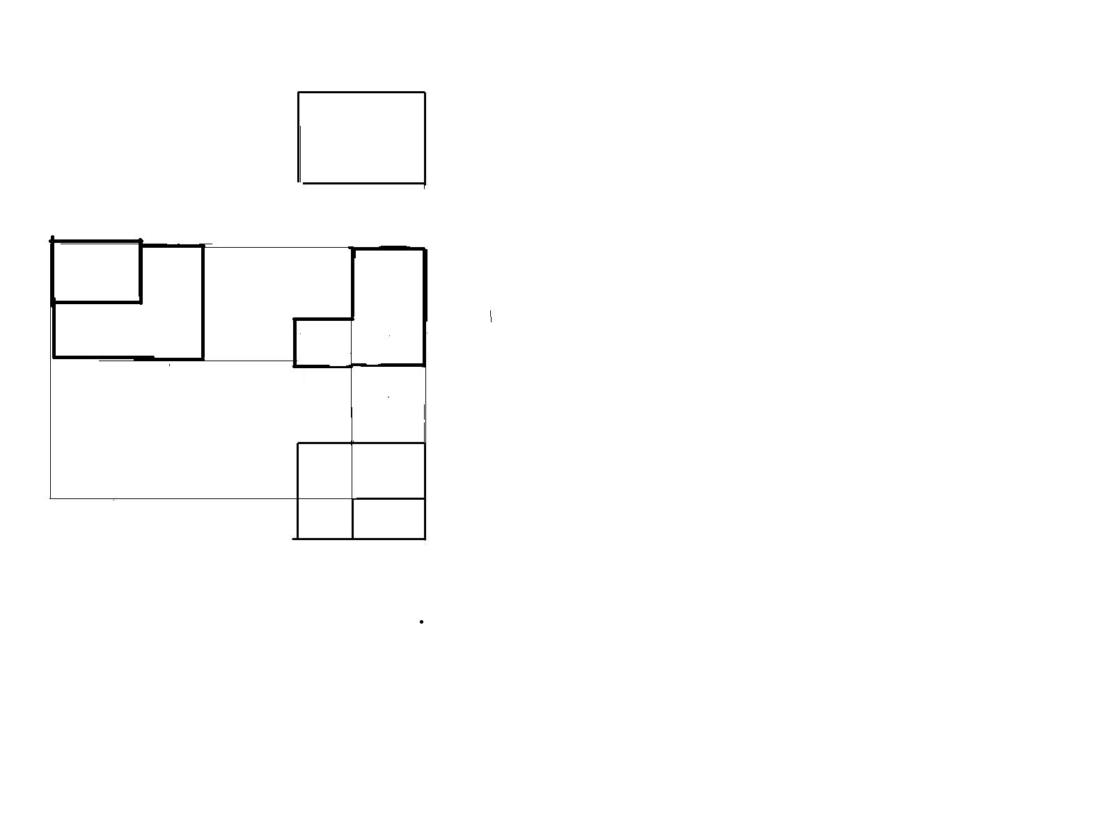

Chciałam sobie poćwiczyć rzutowanie i rozwiązuje zadanka z tej stronki http://cwat.ugu.pl/sem_1/podstawy.pdf zaczełam od rzutowania i chciałabym aby ktoś mi sprawdził przykład 1.1 zadanie 1 .Niestety nie mogę wklejać przykładów dlatego też podaje całą stronkę. oto moje rozwiązanie
ps.przepraszam za jakoś i wykonanie ale chodzi mi czy dobzre to rozumuje.
DZIĘKUJE

Post napisał: ilove810T » 23 sie 2011, 22:16
check

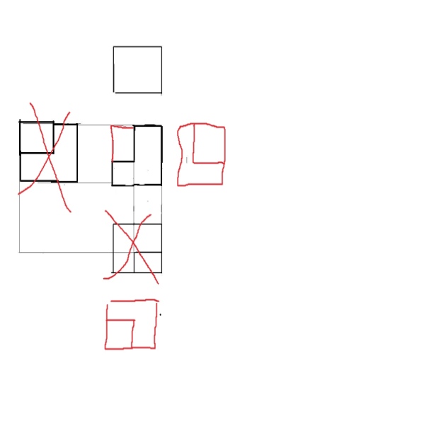

Dziękuje za sprawdzenie a dodaje kolejny przykład do sprawdzenia 1.2 . Nie wiem w ogóle czy lewy rzut powinien byc taki jest jest.Przepraszam jeśli robie banalne błędy ale dopiero co się tego uczę.

Post napisał: ilove810T » 24 sie 2011, 09:58
nie ma zachowanych proporcji, rzut z dolu zbedny. Po za tym jest ok

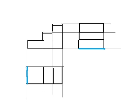

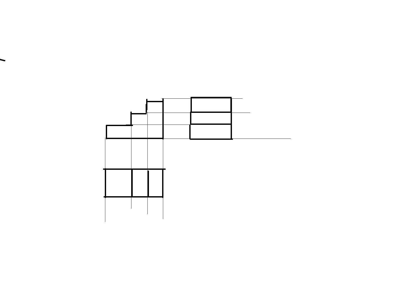

Ksiązke Dobrzańskiego przeczytałam,ale bardziej chciałabym się wgłębić w praktykę i uczyć na błędach.Prosze o sprawdzenie przykładu trzeciego dziękuje
[ Dodano: 2011-08-26, 20:08 ]
http://cwat.ugu.pl/sem_1/podstawy.pdf Link do przykładów prosze o oidpowiedź,zadanie 3:)

Post napisał: Zaharov » 26 sie 2011, 21:40
mnie również nie otwierają się linki.
trzeci przykład ma o jeden rzut za dużo jak na moje.
w rysunku technicznym kieruj się zasadą aby ograniczać liczbę rzutów do minimum.
chyba że pytasz czy dobrze wyobraziłeś sobie przedmiot (w takim wypadku jest ok)

Post napisał: kloli » 26 sie 2011, 23:02
Czyli chodzi panu o ten przykład ostatni co wkleiłam? Chciałabym wiedzieć czy jest ok

Post napisał: ilove810T » 27 sie 2011, 21:25
Link tzreba skopiowac, bezposrednio nie dziala. Co do zadania, to nie wiem czy wiesz o proporcjach. Jesli jednak nie wiesz to wymiary na niebiesko powinny byc takie same. Poza tym jest ok. Takie zadania macie na zalieczeniu? U nas chcyba cos trudniejszego bylo
